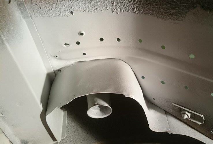

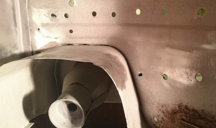

Paráda, čím stříkáte ty dutiny před zavařením? Vypadá to dobře.

Příspěvek od Kyselinár »
MartasBrno píše:Paráda, čím stříkáte ty dutiny před zavařením? Vypadá to dobře.
Dupontom 8)

A co je to za typ? Přišlo mi jako dobrý nápad používat spíše vícesložkové věci pro průmysl, jít dopředu. Furt jsou lidi, kteří chválí suříkovou základovku, ale to co je v průmyslu a co je v běžné drogerce (a co si mohl člověk běžně dřív koupit) jsou úplně jiné světy.

Re: III. prírastok v zbierke Sida a Doktora
My používáme dvousložkový epoxid s obsahem antikorozního pigmentu, odolávající většině chemikálií, od firmy Mipa. V případě lakování náprav atd. pak ještě vrchní epoxidovou barvu, rovněž odolávající většině chemikálií a určenou pro pojezdy vysokozdvyžných vozíků.

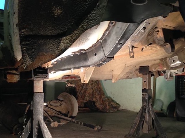

Sid
Příspěvky: 1698
Bydliště: Prievidza
Příspěvek od Sid »

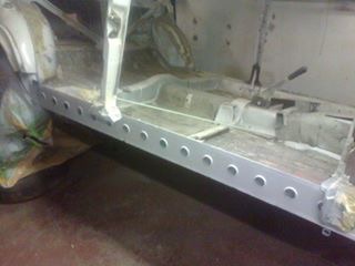

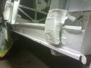

Takže zopár na ochutnávku:

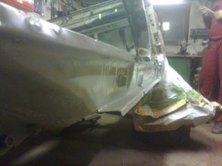

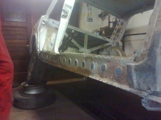

Ďaľšie:
Sid
Příspěvky: 1698
Bydliště: Prievidza
Příspěvek od Sid »
A už je na mieste. Pre viac fotiek z našich prác si pozrite moj Facebookový profil Viliam W Beňuška.

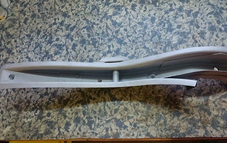

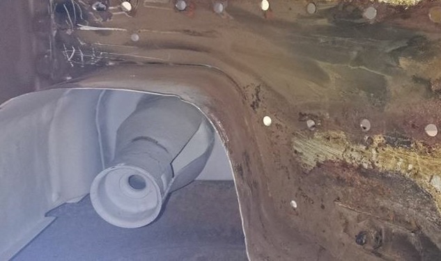

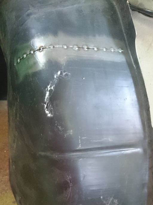

Sid
Příspěvky: 1698
Bydliště: Prievidza
Příspěvek od Sid »

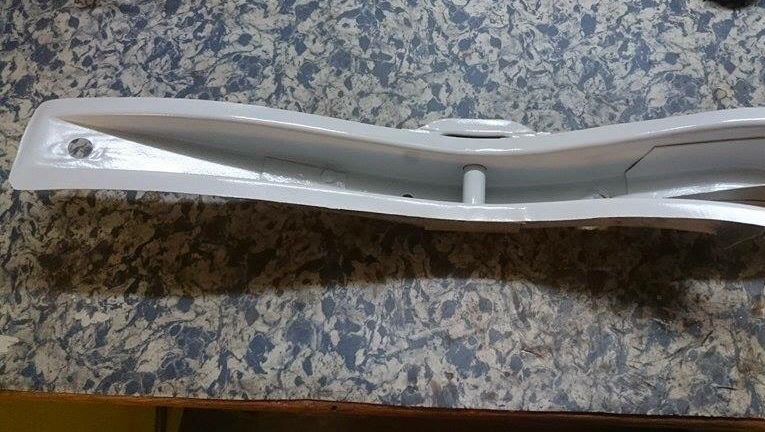

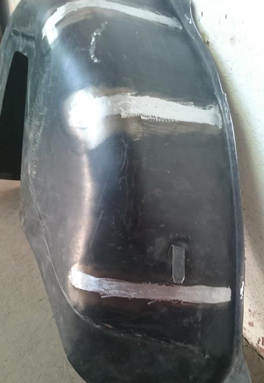

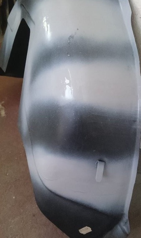

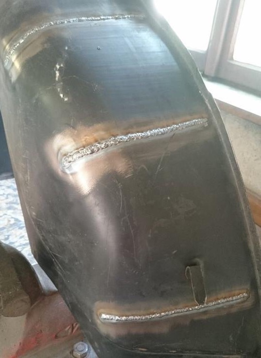

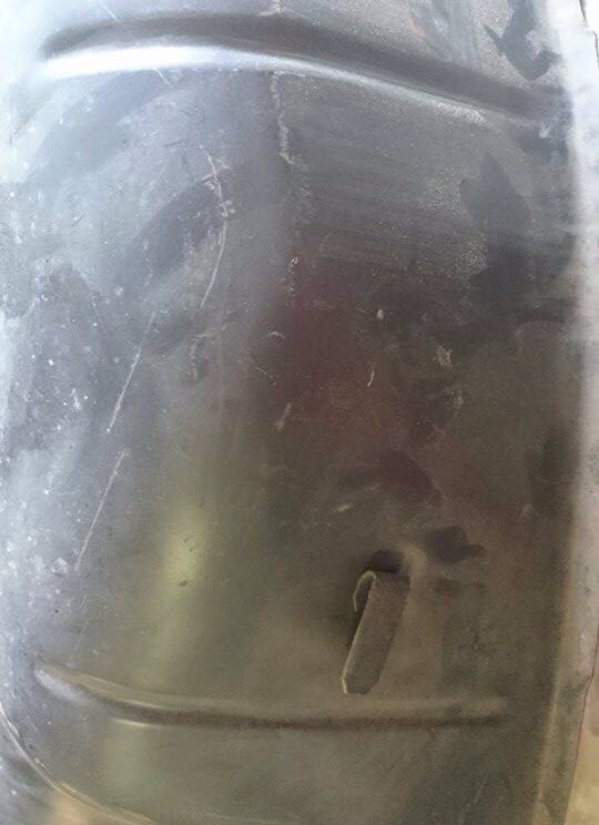

Odkedy sa venujeme renováciám starých vozidiel, riešime často prerábku karosárskeho dielu napriek tomu, že používame originály zo starých zásob. Je to hlavne kvôli tomu, že počas výroby daného modelu dochádzalo k rôznym zmenám. Často ide o drobné detaily, ktoré si na prvý pohľad ani nikto nevšimne, ale filozofia u nás v CCRC je, že sa snažíme auto postaviť do najmenšieho detailu ako originál. Tu sú fotky z prerábky zadného vnútorného podblatníka:
