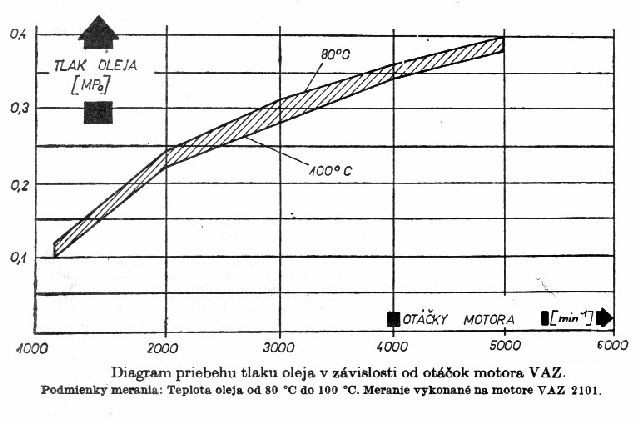

Pánové jaké má mít motor 1600 olejové tlaky? Při zahřátém motoru na volnoběh a při studeném. Bavme se o dobrém motoru, né o nějakém vyběhaném. A dá se tlakoměru oleje na palubní desce věřit?
Příspěvky: 10634
Re: 2106
:lol: :lol: :lol: :lol: :lol: :lol: Všechny přístroje i hodnoty, které ukazují jsou hrubé - orientační ... i ten rychloměr :P .
Jinak tlakoměr by měl s každou tisícovkou otáček přidávat +1. A těsně před půlkou by se měl zastavit ... cca plus minus. L.
Příspěvky: 9490
Re: 2106
Motory VAZ 2101 - 2107 mají mazání stejné konstrukce, proto má i stejné tlaky oleje. Měření tlaku oleje zastudena je k ničemu, protože dosti záleží na výrobci oleje a teplotě oleje (teplotě okolí). Tabulka platí pro cejchovaný tlakoměr, to co je na přístrojovce je pouze orientační budík.

Díky za graf!, takhle jsem to pochopil i já :D . Na 06 mi budíky fungují vcelku dobře, až na proměřování rychloměru o asi 8-9 km/h :D. Ale když si vzpomenu na palivoměr v 01, kam jsem natankoval za 300Kč a ručička se při stojícím vozidle houpala někde mezi půlkou a prázdnou, tak i budík mazání na 06 beru s rezervou :wink: ...ale konečně to ukazuje stav paliva bez výkyvů a relativně přesně :)
