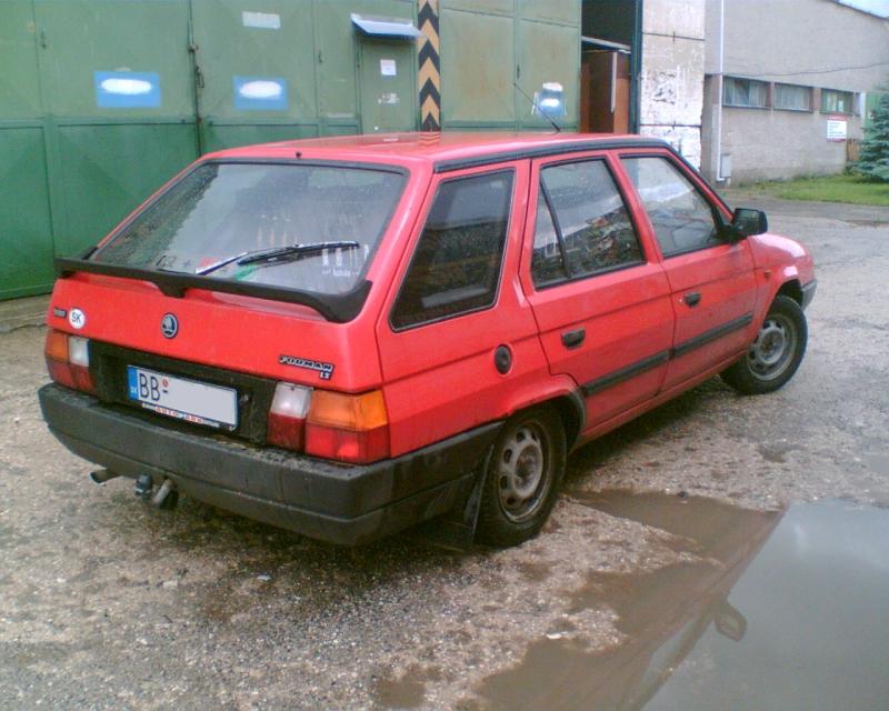

:) Ladu mám len tri mesiace, ešte som nemal veľmi kedy fotiť, no už pár krát vyzerala výškou zadných zásteriek podobne ako moje staré auto:
NO COMMENT :)<br />Asi je to trochu OT, sorry, zajtra napracem Ladu a odfotím tú.. :)
NO COMMENT :)
