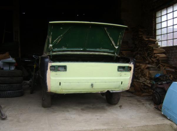

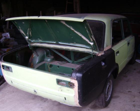

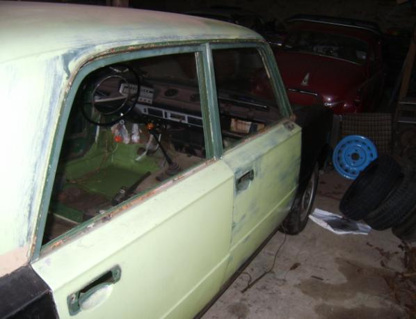

foto
Příspěvek od irut »
Další fotky, před lakem

irut, hele jestli vidim dobře tak si zakitoval spojení blatníku se střechou.. jestli jsi to předtím pořádně nezavařil a pak to naramně nepřekitoval kitem s vláknem tak ti to praskne.. ale stejně ti to praskne i tak, ale nemělo by to tak fatalní následky.. ale z fotek se mi zda že jsi tam dal normální kit, takže to je uplně nahovno...
jestli chceš aby ti to vydrželo tak by bylo nejlepší ten spoj převařit kouskem plechu a řadně to zavařit... pak kit s vlaknem.. pak bych tomu daval jistou šanci.. :P

Little Red Riding Hood píše:irut, hele jestli vidim dobře tak si zakitoval spojení blatníku se střechou.. jestli jsi to předtím pořádně nezavařil a pak to naramně nepřekitoval kitem s vláknem tak ti to praskne.. ale stejně ti to praskne i tak, ale nemělo by to tak fatalní následky.. ale z fotek se mi zda že jsi tam dal normální kit, takže to je uplně nahovno...
Uvidíme co se stane,ale důvěřuji opraváři.

Jsou i speciální elestický kity právě na tady ty stykový plochy. Většinou jsou v kartuši.

Pruzny karosarsky tmel.Nejlepsi na spoje,ktery pracujou.
