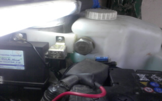

To je už vyřešený ;) utíká to kolem toho kulatýho puntíku co je do něj zacvaknutej plastovej držák nádobky, protože to tam občas prdne, jde to zadělat silikonem atd...

jj tam někde to je ale ještě mi na to nějak nezbyl čas. ta nádobka je dost velká takže to zas tak nehořelo. Díky za radu.

Zas tak to sice nehořelo, ale když se to nakloní tak Ti to tam stejně teče.Já to vyřešil trochu jinak. Koukni se ke mě na blog. :wink:
Takle jsem to vyřešil já.
Nádobka ostřikovače.jpg (35.61 KiB) Zobrazeno 3938 x

plavec píše: Zas tak to sice nehořelo, ale když se to nakloní tak Ti to tam stejně teče.Já to vyřešil trochu jinak. Koukni se ke mě na blog. :wink:
tak to je dobrej šroubeček :lol: , asi už bych se na to měl taky podivat
