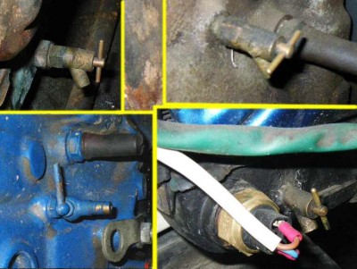

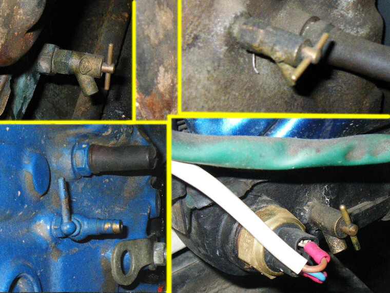

Normálně jsem netušil, že se dá žít bez kohoutků. Vaše utrpení mi rve žíly, a proto prohlašuju, že kdo mi dovalí výpustný šroub a kohoutek, tak mu to naletuju, totéž do chladiče.A to bez nároku na honorář! Samozřejmě po předchozí domluvě.
Vím co píšu a stojím si za tím.
Ty výpustné kohoutky jsou v každém istalatérství, zbytek není za přítomnosti přítele autogena žádná věda.
Za povšimnutí ale též stojí kohoutek na modrém bloku, je to motor od Tommela, a nápadně mi to připomíná laboratorní kohoutek na plyn. Že by plynový závit?
