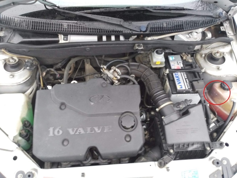

Tak aspoň se postupně zjistí proč to majitel původní prodal. Lada nemá podle mě návaznost automatiky topení na teplotu motoru, takže pokud se dá třeba teplota na 28 tak to prostě pustí větrák na max i když je radiátor ledovej. Ale propláchnutí chladicí soutavy tomu určitě neuškodí, co sem viděl fotky od Nedbala tak expanzka je tím ruským sajrajtem zanesená pěkně. Je možný že kvůli tomu i blbě chodí termostat.

Co jsem koukal na fotky motoru,není na chlazení použita červená chladící kapalina?
Re: závady/problémy 1118
Je. V čem je špatná?
V nicom, to ze je cervena o nicom nevypoveda, kedze nevies co je to zac. Aj ja pouzivam cervenu(GM Longlife, takmer 5€/liter - vhodnu pre hlinikove komponetny). Ovsem keby to bola cervena od inej firmy, nemusi byt vhodna pre hlinikovu hlavu. Ale to su spekulacie, kedze rozne firmy, rozne farby :-)

Červená chladící směs typu G12 se většinou používá na celohliníkové motory,není vhodná na litinové a ocelové díly,což na motoru Kaliny je kromě hlavy všechno.V chladící soustavě to pomalu dělá kaši a první co začne mizet jsou lopatky vodní pumpy.Podle zahnědlé expanzky bych tipl,že motor v minulosti vařil.

Ja som mal hnedu expanzku a motor v zivote nevaril. Pravda, na zigulaku.
