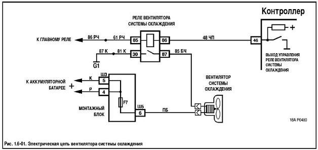

Schéma ovládání větráku

tonda píše:Kup nový 2-vývodový snímač teploty motoru, vraž ho tam a je to.
Jako to čidlo co je na motoru?Můžeš mi říct číslo té součástky přesně nebo odkaz do katalogu ND? Abychom nemluvili jeden o voze a druhý o koze. :D večer na to kouknu.

Je to snímač nebo čidlo chceš-li - na tomto obrázku nahoře :http://acat.autodealer.ru/index.php?tree=280_27593#pic
Má číslo 2112-3851010-02 až 01 a je použit v podstatě u všech ruských počítačů MIKAS, počítačů BOSCH i GM takže se nemůžeš splést.
Můžeš ho koupit u p. Vašenkova /obchod Ladadíly na tomto fóru/ nebo v Praze u zastoupení LADA. Objednáš a pošlou poštou.
Já preferuji p. Vašenkova, kupoval jsem od nej nedávno váhu vzduchu, protože mi kolísali otáčky motoru na volnoběhu a motor občas na volnoběhu zdechnul, neměl také potřebný výkon. Počítač JANVAR 5.1 se to sice snažil dorovnat, ale nesprávný signál byl už příliš mimo toleranci. Od p. Vašenkova mi přišla váha vzduchu za 2 600,-Kč i s poštovným, u zastoupení LADA stojí váha vzduchu 4 200,-Kč bez poštovného.
Při výměně čidla nevypouštěj vodu, vyšroubuj staré a ancvaj ho přehoď.
Napiš potom jak to dopadlo, já jedu na týden pryč, přečtu si to potom.

Plavec: a zkoušel jsi přeměřit odpor toho čidla podle tý tabulky co sem dával Petr HC? Jestli ne tak bych to nejdřív zkusil, ať zase neměníš něco, co je v pořádku.
Příspěvky: 4722
zelvotron píše:
tonda píše:25 Mhz za sekundu
Omlouvám se, ale tohle bude asi trošku chybka :wink:
já nezkoušel ale předpokládám že elektrikář Lojza ano.Když tam měřil tak dvě hodiny a pak řekl že čidlo je v pořádku relé taky a že je to na 100 procent řídící jednotkou.
Nabízí se nějaký dobrodruh na zapůjčení toho čidla? Ale pochybuju že by to tím bylo, a stejně asi by se musela nějak vyresetovat jednotka aby už začala číst z toho čidla a vypla nouzový režim.Stačilo by vypnout a zapnout baterii předpokládám. :wink:
