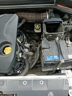

Nechápem prečo to dávali tam,kde je najmenej miesta a pánty. A vraj autorizovaný servis... Keby to namontovali tam,kde je ten krúžok, tak sa tam to hrdlo na krátkej stopke krásne vojde aj s krytkou.

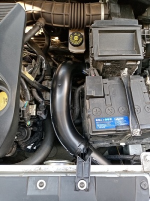

Dnes som sa dostal k montáži sania. Montáž trvala ca 30 min. Tie plasty sú kvalitnejšie ako celý pôvodný box. A keď otvorím kapotu dá sa na to pozerať. :D

No, auto jednoznačne ožilo. Očividne začína ťahať už od 2000 otáčok a to aj keď tam dáš "podlahu" na čo pred tým nereagovalo. A čo je podstatné - dunenie medzi 2-3000ot. prestalo, čím sa potvrdila moja domnienka, že sa ten motor dusí pri stlačení plynu nad 50%. Takže astma je vyliečená.

Duko má ten istý Kit nasávania ako ja a len potvrdil čo som písal predtým. Zmenou nasávania sa pomohlo motoru, pretože tá krabica ho zbytočne brzdí. Od roku 2020 už VAZ nemontuje tie boxy do všetkých modelov.
