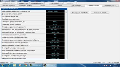

Vecer to presuniem do spravnej sekcie.
Mam urcite poznatky, nedalo mi to a napojil som Vestu na diagnostiku. Takze velavazeni páni, kecá palubák. Ja mám este staru verziu softu, ktorá vybíja baterku. Priemerná spotreba je podla palubáku 7,4l/100km.
Po napojení na diagnostiku a skontrolovaní registrátora a vypočítaní priemernej spotreby podla celkoveho najazdu km a celkovej sumarnej spotrebe paliva, vychádza priemerná spotreba podla RJ 6,35l/100km!!!!!!
Takze teraz vystáva otázka, ci niekto reálne zmeral, kolko si Vesta cucla a reálne spočítal kilometre s realne dotankovanym benzínom, alebo každý len slepo veril palubáku. Podotykam, ze nemusi ist o zly vypocet samotnej spotreby, ale napriklad o zle pocitanie rychlosti, ci vzdialenosti (inak, na Veste sa ma nastavovat rozmer kolies).
Prikladám screen z diagnostiky. Vypočítať si to mozete sami, snád som sa nezmýlil :mrgreen:
