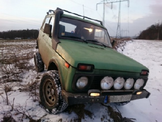

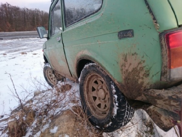

V prevodovce jsem olej nechal stejny a zatim vidim jen zlepseni. Motor uz z vyfuku kuři lpgecko jak lanča, takze spokojenost, ze jsem nemusel nic rozebirat a řešit pistni kroužky. Difu a radici skřin uz na tom ma kolem 300km ruzneho terenu a auto je o dost tissi, lehceji jede a kvalty tam jdou i za studena lehceji. Jasne, muze byt na hodnoceni porad brzo, ale i tak referuju nove poznatky :) na silvestra jsem si s Laděnou přiťuknul o hráň dříví, kdyz se v pulmetru snehu bokem sunula svahem dolu na hrebenu nekde v osadě. Jeste ze zbylo nějake te zelene barvy v plechovce :D
