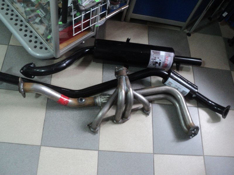

Pomaličky nastáva čas znovuzrodenia 05ky ;) Výfuk Stinger 4-2-1, priemer 51mm a plnopriechodny tlmic. Týmto môžem pomaly započať práce na remenovej hlave.

sú k tomu aj nejaké tesnenia do spojov? lebo pozerám že šeck diely sa do seba šrubujú a nie zasúvjú. kto ho vyrába?

S tímhle systémem spojování mám strašný zkušenosti, tedy jen mezi svody a prvním dílem. Mám výfuk Janodob a ty těsnění mezi svody a první díl, který k tomu dávají vydržely asi tak první jízdu. Potom shořely a vydrolily se pryč. Pořád jsem to nemohl utěsnit, i když jsem to každou chvíli dotahoval. Tak jsem si nechal udělat těsnění na zakázku, vypadalo to fakt kvalitně, tak jsem myslel že to bude dobrý. A teď jak rozebírám 2107, tak jsem rozpojil výfuk a těsnění je taky shořelý na troud. Tak jsem se rozhodl, že ten první spoj předělám, aby se zasouval do sebe a jistil se tažnýma pružinama.
Na konci prvního dílu výfuku mám taky udělaný vlnovec a za ním mám přírubu, mezi středovým a koncovým dílem mám taky příruby, těsnění jsem použil od Bosalu a jsou tam už 4 roky a pořád vypadají jako nový. Ale mezi svodama a prvním dílem nevydrží nic.

Tenn problem vacsinou zmizne v momente, ked upravis uchytenie o prevodovku, pripadne pouzijes uchyt z 1,7i, proste zabranis tomu aby to bolo v mieste spoja bolo namahane na ohyb. Pruzny clen nestaci, o prevodovku to proste musi byt uchytene. Ale tiez mi je tento stinger vyfuk vrcholne nesympaticky :mrgreen:
