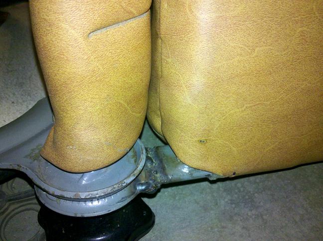

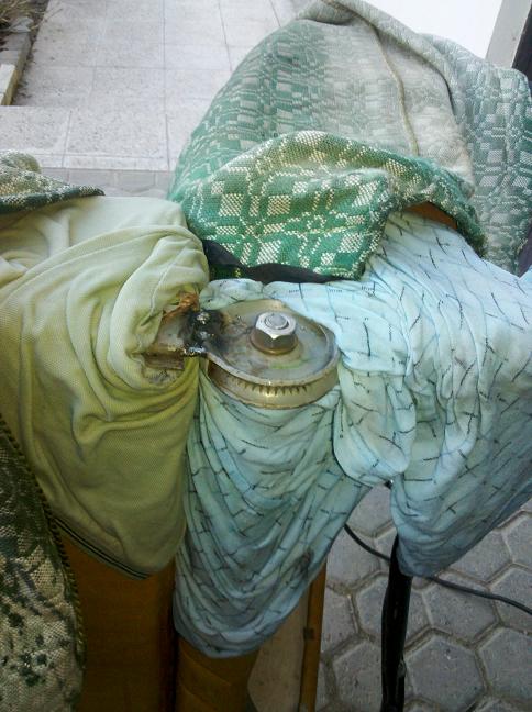

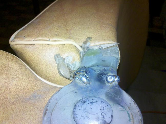

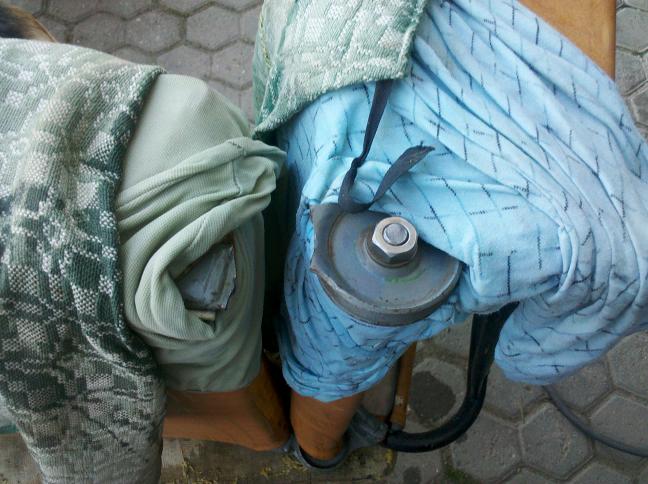

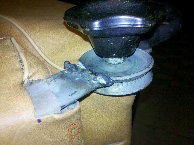

Takže včera mezi 18-20hod se to podařilo zavařit, i bez párání koženky. Jak vidno na fotografiích, podsunul jsem mezi kovový rám a koženku kartonový či lepenkový papír, který jsem posléze namočil, označil místa rozparku koženky pro kontrolu o kolik se odtlačováním a manipulací rotrhne dál a celé to bylo při vaření obloženo mokrými hadry a starými potahy. Vařeno bylo samozřejmě po kouskách, aby se to moc neprohřálo a po svaru vždy následně chlazeno mokrým hadrem. Doufám že to nebude příliš zakalené, uvidíme. Mokré papírky vytahám až to trochu uschne.
Bohužel, nechápu jak se dostala okuje pod hadr, v jednom místečku to koženka schytala, ale je to ve srovnání s ulomeným opěradlem bezvýznamná věc.

Tý jo kdo to svářel? Takový holubí dům
To bude nadávek, až to budeš brousit
. Hlavně že už to je spravené a hurá na silnici

Já vím, svary ve výsledku žádná krása, ale účel to splní. Holt se to lepilo po částech, kvůli kožence.

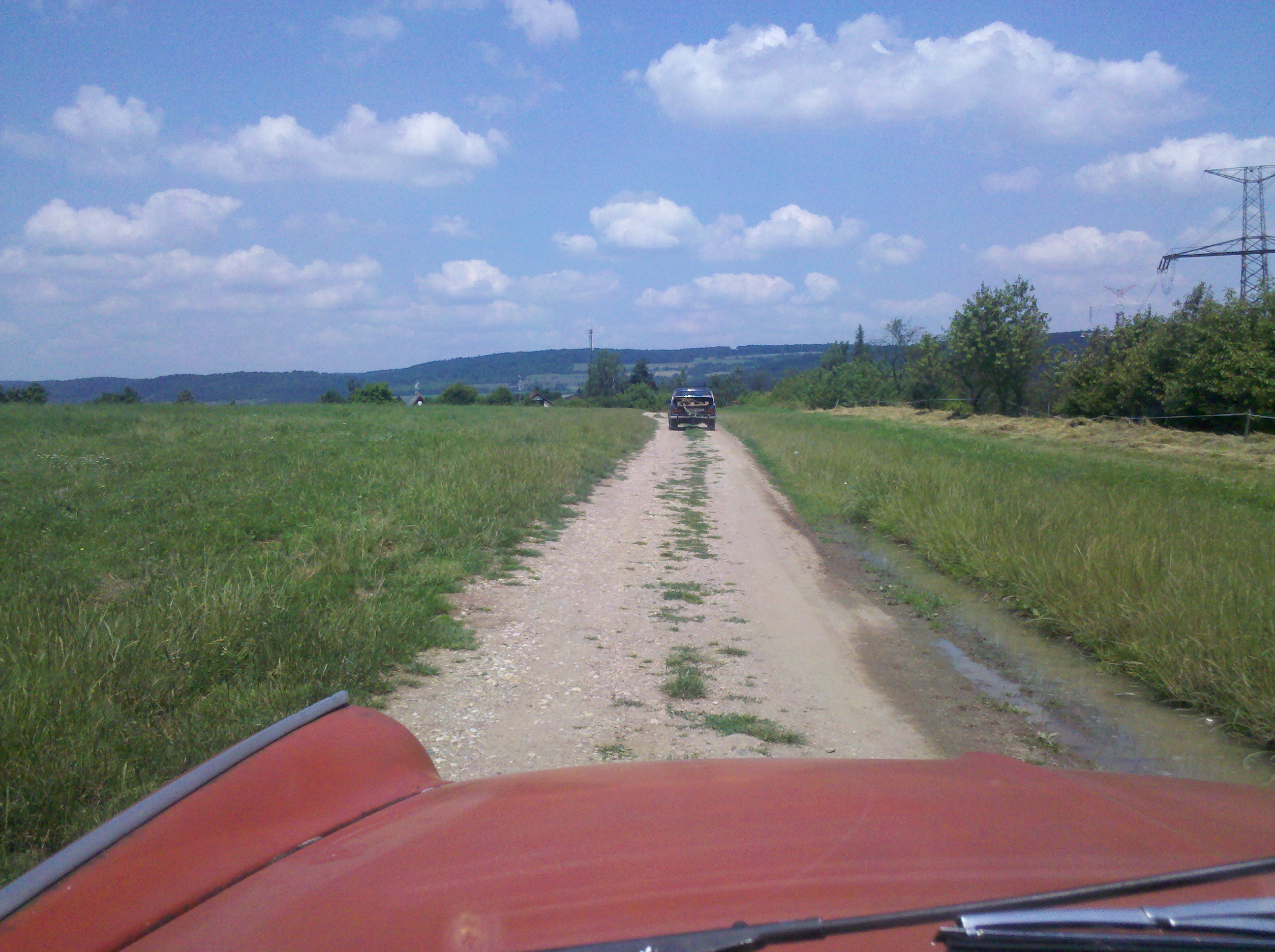

No a pak jsem nalil Mogul 15W-40 Extreme, nasadil AKU, zkusil měrkou kolik je oleje v převodovce, nastartoval, motor se rozběhl, zhasl, několikrát, během toho svítila kontrolka mazání (už mi to přišlo fakt dlouho), a pak zhasla a dobrý.
Vyjel jsem zase ven. Mezi vraty to škytlo a nechtělo běžet. Už jsem propadal panice, že netěsní odkalovač, nebo že došel benzín, nebo že se podělalo ještě něco jiného, ale pak jsem stroj s vypětím sil rozjel, chytil dech a běží jak hodinky, i díra po sešlápnutí plynu zmizela.
Ujel jsem asi 5-6 km po obci, a polích nad, ze začátku brzdy táhly doleva, pak už ne, když jsem sjížděl kopec a zastavil, jednoznačně povrzávají obě zadní brzdy, takže podezřelé PZ kolo, které nechtělo na trávě narozdíl od zbývajících moc blokovat, přeci jen brzdí, bubny se hřejí asi tak stejně. Rozebírat to nebudu, STK ukáže, kdyžtak to rozeberu pak.
