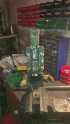

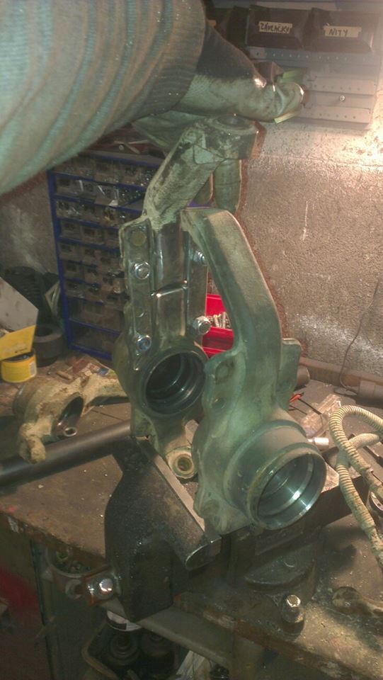

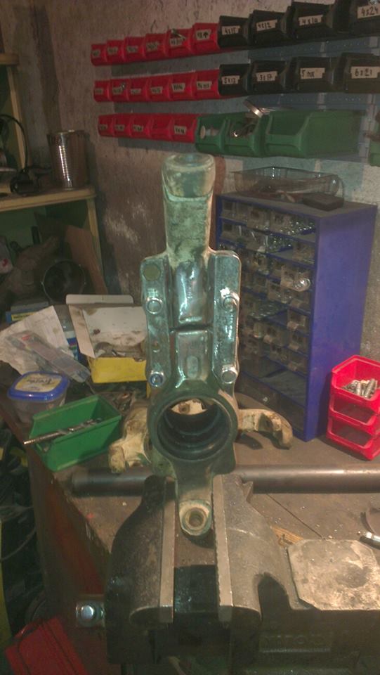

Takže těhlice se normálně dá vařit..? Bál jsem se do toho šáhnout.. Je vidět, že je kovaná do zápustky tak jsem neveděl, co to udělá..
Kde jsi já vařil? Pásovinu bych tam určítě nechal. Možná bych nahradil něčím silnější... Nebo Elkem. Ale já pořád trpím představou, že někde něco ulítně a dělám to zbytečně úplně všechno moc naddimenzovaný většinou... A težký...:-/

Neviem posudit ci je to kovane, pride mi to ako normalny obrobok, nikde som ani nenasiel farebne zmeny po tepelnej uprave. Ked som rezal flexkou ramena, ktore su urcite kovane, spravalo sa to dost odlisne a zodral som badatelne kotuc vo flexke. Toto som rezal a este aj upravoval jedinym kotucom(230kou, celkovo 4naboje, z ktorých to je vyrobene) a ani z neho nejak extra neubudlo. Zvarat to slo krasne, uplne cisty zvar, pekne to pretavilo, ta pasovina zabezpecila, ze sa to nikam neposunulo ani neohlo(najprv som to zvaril v miestach kam som sa dostal, az potom som dal pasovinu dole, prevaril cele, opracoval do pekna, natrel zakladovkou a pasovinu dal naspat este na mokru farbu aby sa dostala vsade a v spojoch to nezacalo hnit. este na to pojde cierna vrchna). Kvôli brzdovému strmenu a uchytu na riadenie nie je velmi priestor na Lko(tiez mi jeho pouzitie napadlo, tiez rad prehanam, ale snazim sa to obmedzit:)). Myslim, ze ani ta pasovina tam potrebna nie je, ale takto som si uplne isty, ze je to OK. Zo strany od kolesa je tiez na jednej strane - na druhej je strmen. U Nivy je ta vaha dolezita, kedze je to jeden z mala plusov, ktore ma oproti konkurencii a tiez je dobre ked to nevyzera ako uplny domadel. Ako bonus to vyriesilo aj problemy s riadenim.
Nevideli sme to asi preto, ze malokoho napadnu take prasaciny ako mna
Ja sa drzim hesla, ze "Kto ma flexu a zvaracku dokaze cokolvek". Inak u mna je to predlzenie 81-82mm, preto taky extrem s kolesami. Keby to bolo dajme tomu len 40mm, myslim ze by tam vosla daleko sirsia skala kolies. Ale pre mna by to potom stracalo zmysel lebo by som tam musel ponechat podlozku pod capom, kvôli ktorej to cele robim(teda hlavne kvôli tomu ze po spusteni napravy o 45mm dole by som musel uz dost prehnanu 50mm podlozku(ktoru som tam mal 7rokov) nahradit nejakou 80mm a to by bol vacsi risk nez toto.

No nejsem žádný odborník, ale dle švů co na tom jsou to tak vypadá. Do zápustky a pak přesně obrobené. Dokonce mi to řekli další dva lidi co by se v tom měli vyznat nezávisle na sobě. Zadní poloosy jsou dělaný podle mě zrovna tak. Vyjma tisícihranu a prostoru na ložisko a dalších obrobenách částí je ta poloosa pěkně nepřesná..
Vím, že ramena jsou taky kovaná a počet kotoučů je dobrý měřidlo.. Jiná technika úpravy kovů? Netuším..
A čím jsi to vařil? CO2? Dobrá informace, že to jde vařit. Já jsem se do toho bál šáhnout...

ja som to zdvihnutie prerabal uz tolkokrat ze sa v tom nevyznam ani ja, takze sa necudujem, ze nemas prehlad
povodne som tam mal hlinikove podlozky pod miskami, potom som tam dal jakle a pruziny z 2104, potom som vymenil pruziny za origo, no a teraz je to uz vyse 2r odstavene, zvarene dve napravy dokopy a zhode "o sroub". A potom som na to dlho nemal cas az teraz trochu(ale uz zase tyzden nemam)...
Inak ano, zvaral som to COckou na 230A.
A polosy by nemali byt kovane, mali by byt pruzne a povrchovo zakalene...

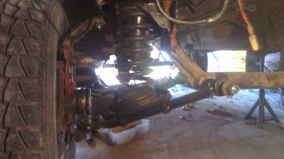

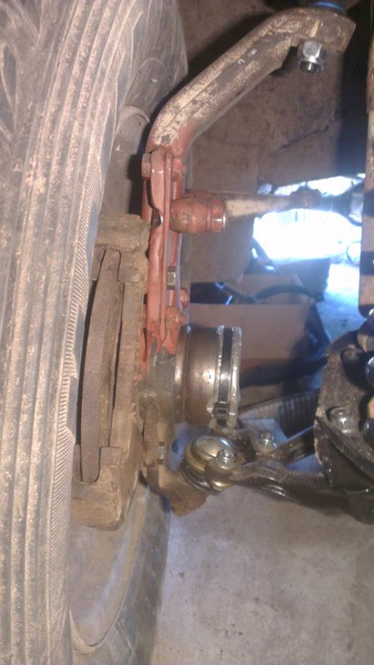

Joo! Tak už vím, jak to máš.. Vařené k sobě do takového "véčka".. No jo, stačí připomenout, ono to tam někde je v tý hlavě...
A když o šroub dole, tak jen o 40mm? Já mám o 60mm právě a mám taky přesazeno o šroub..
Ale koukal jsem, že misku na pružinu máš výše jak jak já na té poslení fotce. Což je výhoda oproti mě, to je fakt..
