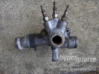

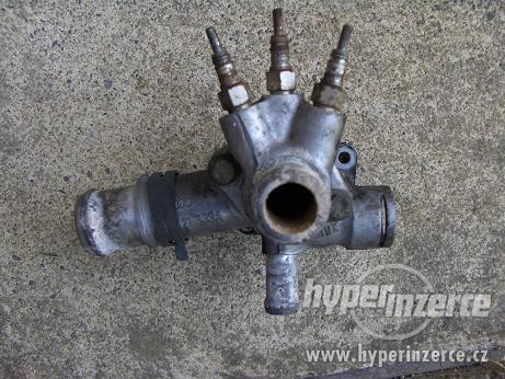

Octavia má problém s topením z jediného prostého důvodu. Jedná se o vznětový motor, navíc přeplňovaný, který jak známo disponuje vysokou účinností, v důsledku čehož produkuje velmi málo ztrátového tepla, jež používáme právě k vytápění prostoru kabiny. Přestože motor TDi v Octavii má jen necelých šest litrů chladicí kapaliny, bude se ohřívat více než dvojnásobnou dobu ve srovnání s benzinovým motorem podobné kubatury. To je známá věc, s níž se nedá nic dělat - pouze motor vybavit příhřevem. Například já mám v autě sériově osazen bufík o výkonu 5kW. Octavie jsou řešené jinak.
Octavie TDi mají v malém okruhu chladicí kapaliny trojici žhavicích svíček, které za splnění určitých podmínek přihřívají vodu a podstatně tak urychlí ohřívání chladicí kapaliny. Najdeš je nad setrvačníkem na zadní části hlavy válců. Jsou ovládané dvěma relé (J360 a J359) - jedno relé spíná dvě svíčky a druhé relé jednu. Pokud jsou splněné "určité podmínky", sepne buď jedno, nebo druhé, anebo obě relé a tím aktivují jednu, dvě, anebo tři svíčky k ohřevu vody. Zdaleka ne vždy jsou však ony tajemné "určité podmínky" splněny, proto se mnohdy stává, že i přesto, že jsou žhavicí svíčky ohřevu vody v pořádku, nefungují.
Pokud bys chtěl, aby tyto svíčky topily bez ohledu na splnění "určitých podmínek", udělej si na ně spínání nějakým vypínačem z kabiny. Prostě po startu studeného motoru si buď sepneš nebo nesepneš ohřev vody svíčkami. Musíš však mít na paměti, že energeticky je to poměrně slušný odběr (přes 30 Ampér) a pokud bys tohle používal často na krátké vzdálenosti, můžeš se potýkat s problémem nedostatečně dobíjeného akumulátoru. Jednou z oněch "podmínek" pro sepnutí těch žhavičů je totiž dostatečně velká proudová rezerva (kterou lze poměrně snadno zjistit ze svodky DF alternátoru). Tedy pokud po studeném startu (kdy baterka je vycucaná žhavením a startérem) rozsvítíš světla, zapneš výhřev okna a sedadel, pustíš ventilátor a rádio, na žhavicí svíčky ohřevu vody už prostě není proud
Zda řídicí jednotka motoru spíná nebo nespíná relátka pro ovládání těchto žhavicích svíček poznáš poměrně snadno. Relé J359 je spínáno pinem 17, relé J360 pinem 34 řídicí jednotky motoru. Pokud bys na tyto dva dráty přivedl napětí z nějakého toho skrytého spínače, aktivuješ příhřev vody kdykoli, bez ohledu na provozní podmínky.
