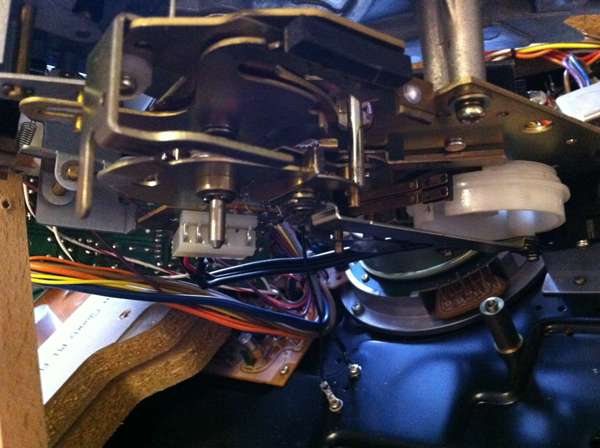

He, ja som nedavno dostal do ruky gramec Pioneer PL560, ten ma direct drive, takze otacky ma super, ale kedze je to automat, chyba bola, ze sa po spusteni prenosky na platnu hned vypol a ramienko sa vratilo "domov". Tak som donho kukol a tam pod ramienkom takyto orloj:
Mazol som vsetko co sa hybalo a zavada po niekolkonasobnom zapnuti a vypnuti postupne zmizla. Teda bolo ho treba rozhybat :D
