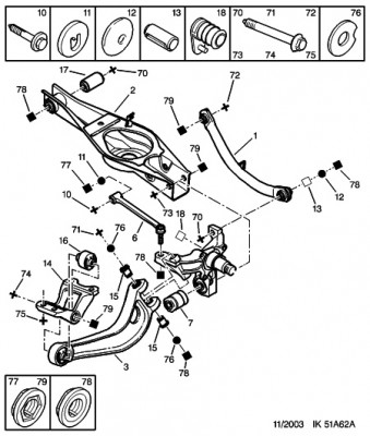

Teepee píše:na zadní nápravě jsou rozdílné odklony
Tradiční závada a daň za pohodlí pérování . Je to bolest všech Peugeotů a Citroenů . Způsobuje to opotřebení ložisek uložení ramen .
Příspěvky: 4382
Měl bych to uvést na pravu míru, trochu jsem to dostudoval. Seřizovacími tyčkami (pozice 6) se na zadní nápravě mění sbíhavost, odklony se dají nastavit jedině tím, co zmiňuje Saša (Pozice 1 a 2).

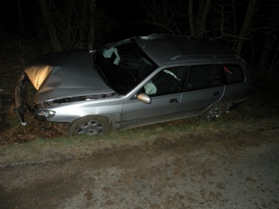

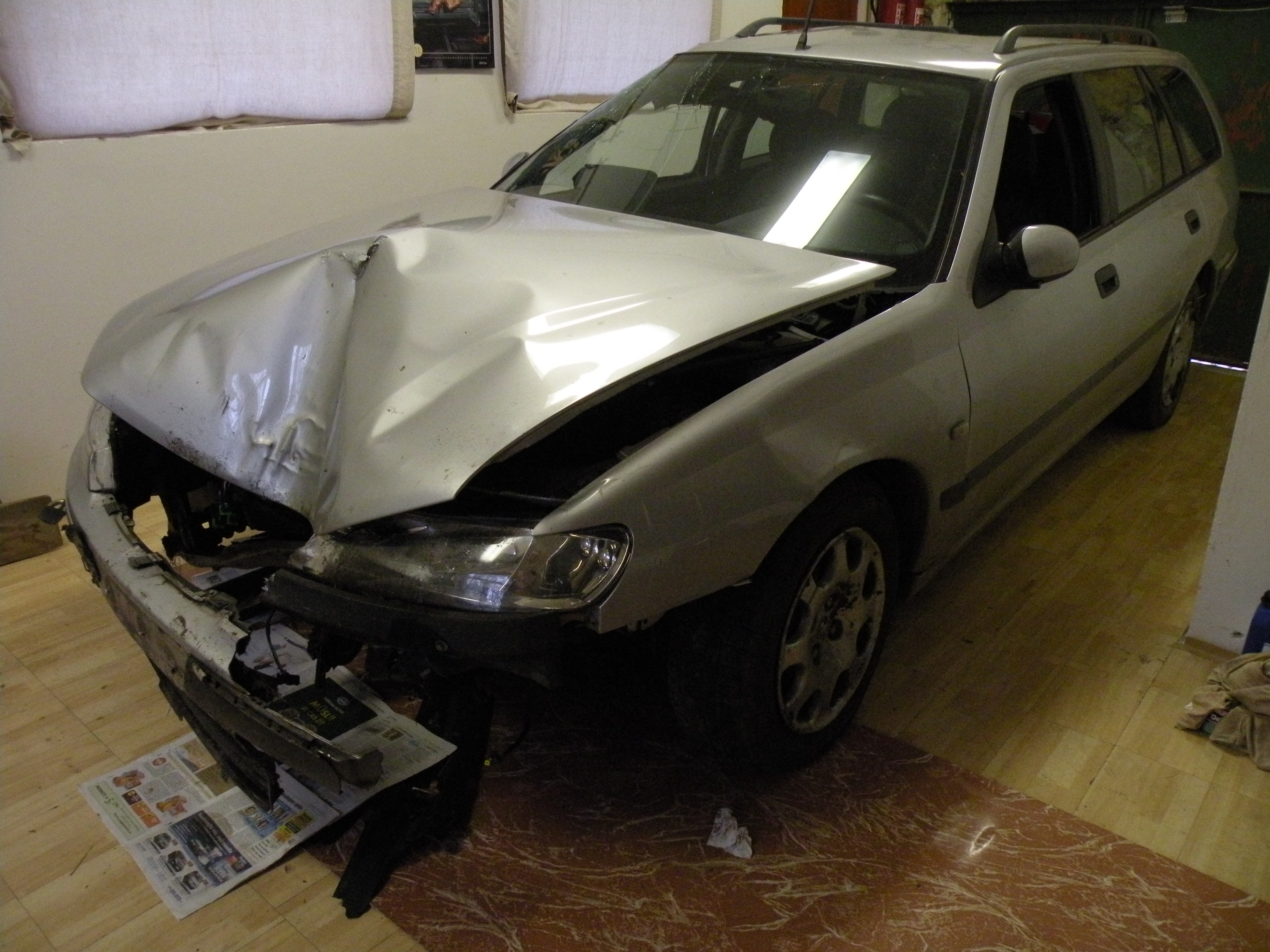

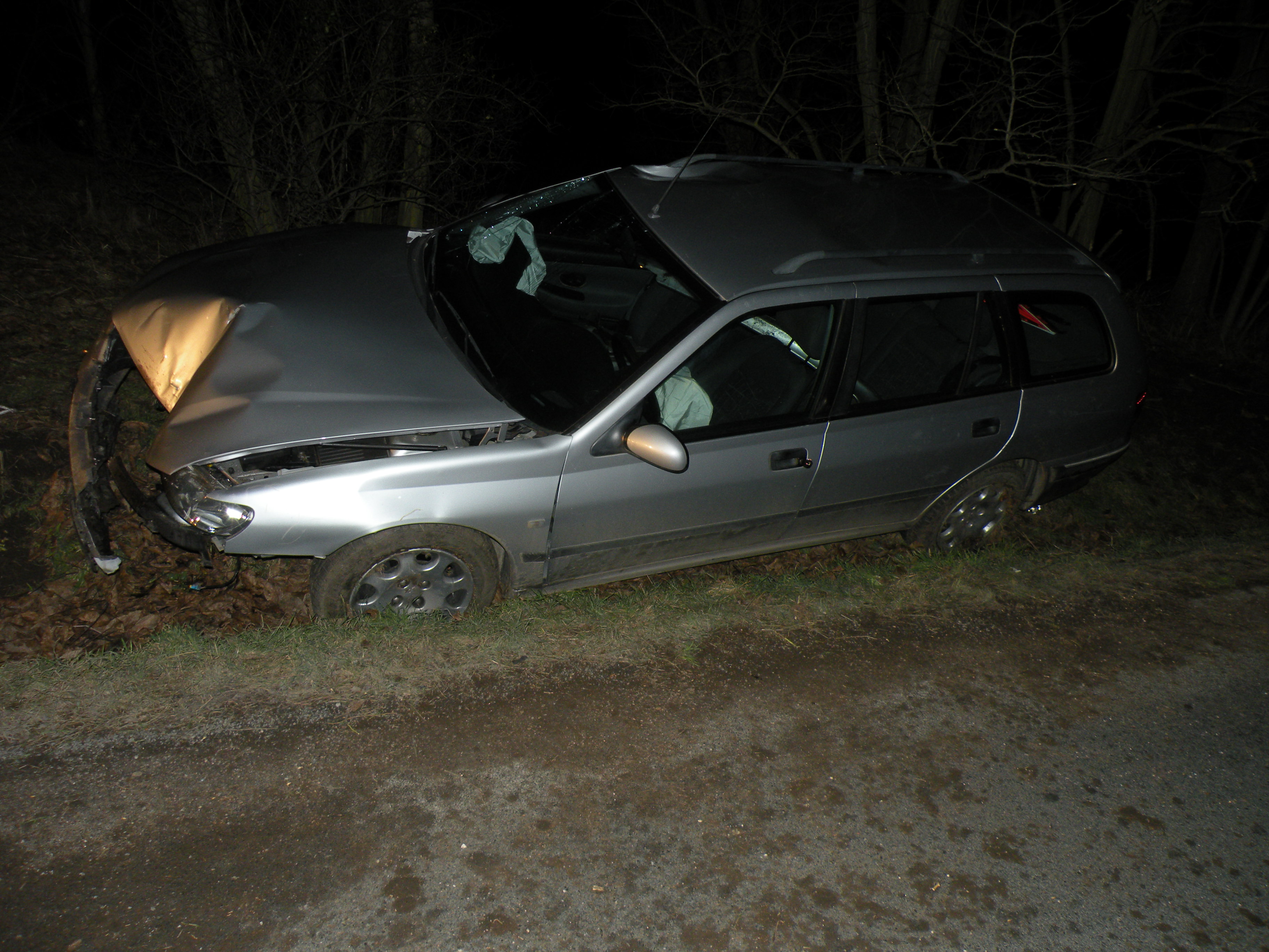

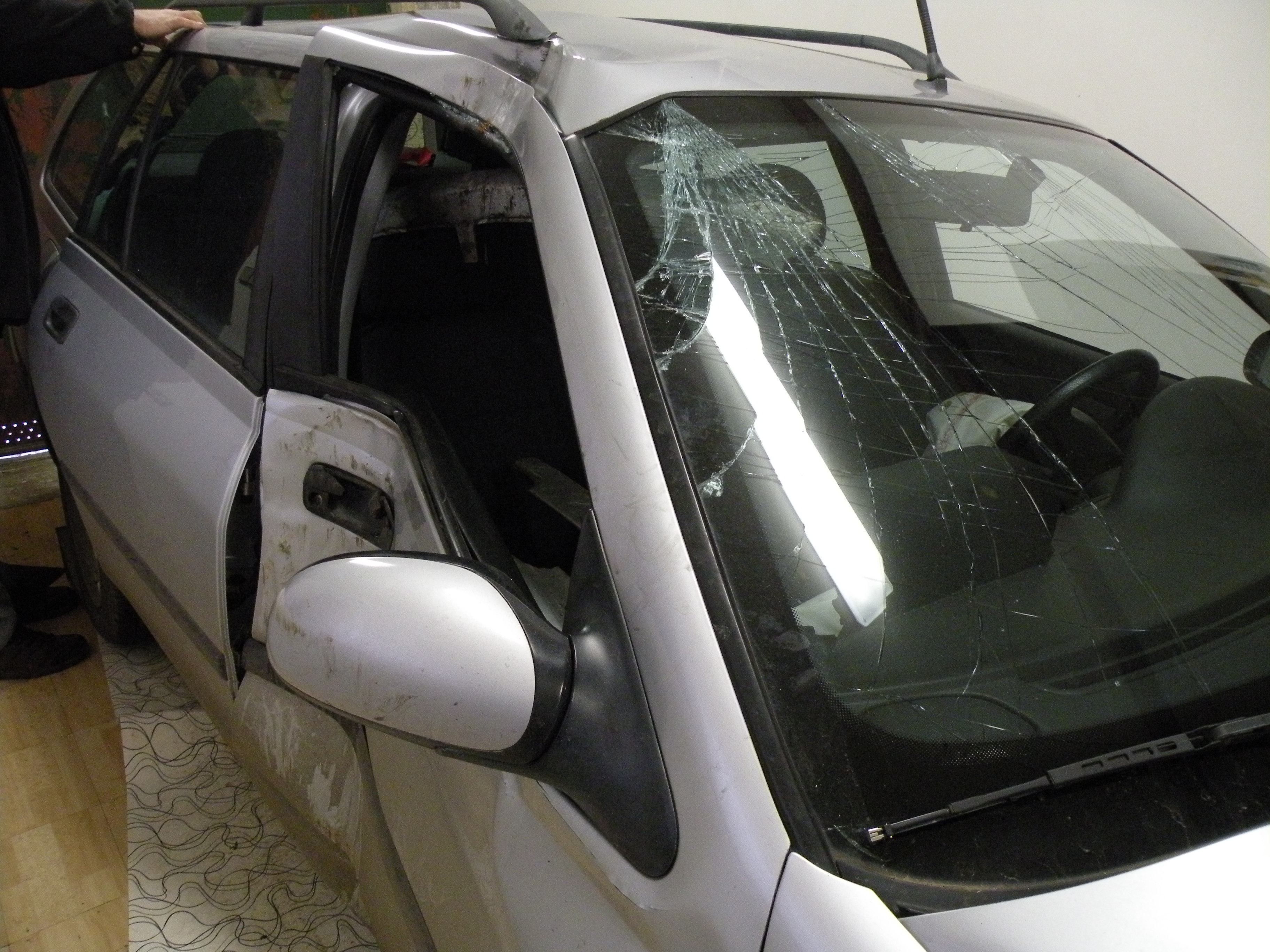

Peugeot dojezdil. :hrob:
Datum hořkého konce pátek 9.1.2015 v cca 14.30.
Místo 49.9312422N, 14.0733706E
Následuje depozit, zrušení POV, chvíli ho nechám v garáži odležet, vyndám pár drobností a pak sešrotování.
Nebyl jsem u toho.
