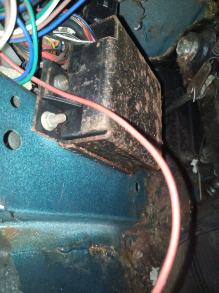

Míra151 píše:Ondra- máš tam OBD zásuvku nebo ne?
Mám tam celou kovovou krabičku ze které konektor žádný nevede, stejnou jako na foto... A plastovou krabičku kousek pod čidlem imo... Nevím na co jsou a dost mě znervózňuje když to nevím... Ta plastová tam divně visí...

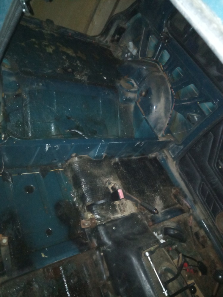

Jinak jsem dnes jako první provedl demontáž interiéru, opravdu origo stav, nikdo se v tom nikdy nerejpal, nádhera, až na korozi...

Originalita nemusi byt iba pozitivna vec. Cim skor niekto z auta vyhadze tie tlmiace plstene koberce, tym lepsie. Do kazdeho starsieho auta trochu zateka voda a ked raz tie koberce navlhnu, uz nevyschnu pod tymi gumovymi rohozami a podlaha velmi rychlo koroduje. To je vzdy prve, co z auta odstranujem po kupe a nikdy to nebolo uplne suche, vzdy sa tam drzala vlhkost.

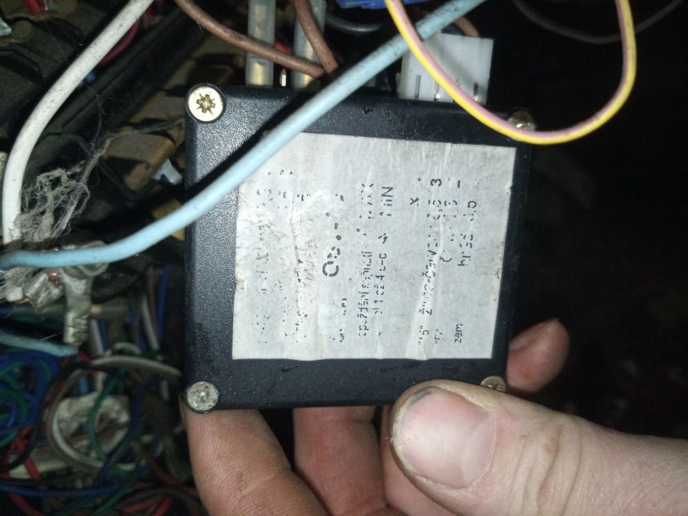

A ake mas krabicky na tych ostatnych naftovych Nivach? Lebo napr. Skoda Felicia alebo Golf III mali uz v 90. rokoch RJ naftovych motorov.

Krabičky jsou pouze na verzi s turbem... Něco z toho bude IMO, ale nevím, ten by měl být na čerpadle... Žádnou zásuvku na diagnostiku jsem nenašel... Uvidím co mi řeknou na STK, až to složím... Vypadá to na kompletní servis, včetně laku... Takže nejdřív Duben...

Ta krabicka na poslednej fotke ma nejake ceske napisy, takze to asi bolo dorabane az dodatocne a nebude to nic dolezite. Nie su to 2 vzduchove hadice, ktore vedu do tej krabicky okrem toho konektora? V tom pripade by to mohol byt modul pneumatickeho centralneho zamykania. Kazdopadne na STK ti nic nepovedia, tam budu vediet o naftovych Nivach urcite menej ako ty.

To jsou jen průhledné krytky kontaktů, je tam psáno něco o nim a max, něco o zpoždění a barvy drátků, možná automatické zapnutí světel nebo něco podobného...
No ale na stk by mohli vědět zda to auto vyžaduje k prolezeni diagnostiku... Myslím ale že to nemá RJ...

Dnes jsem rozklíčoval dvě plastové krabičky, jedna automatické zapnutí denního svícení, byly tam dva páry světel a druhá je centrální zamykání s vývodem na 3 i 4. dveře :lol:
Ta kovová bude nejspíše IMO, na čerpadle jsou stejné ustřižené šrouby a četl jsem o tom na Peugeot clubu...
Jednou jsem z čerpadla sundaval stop ventil s IMO a pak to funguje i bez IMO, takže pokud to funguje bez čipu tak super... Takle je to otázka času kdy se něco poděla, nebo myš prekouše drotik... A pojedeme dopaďous...

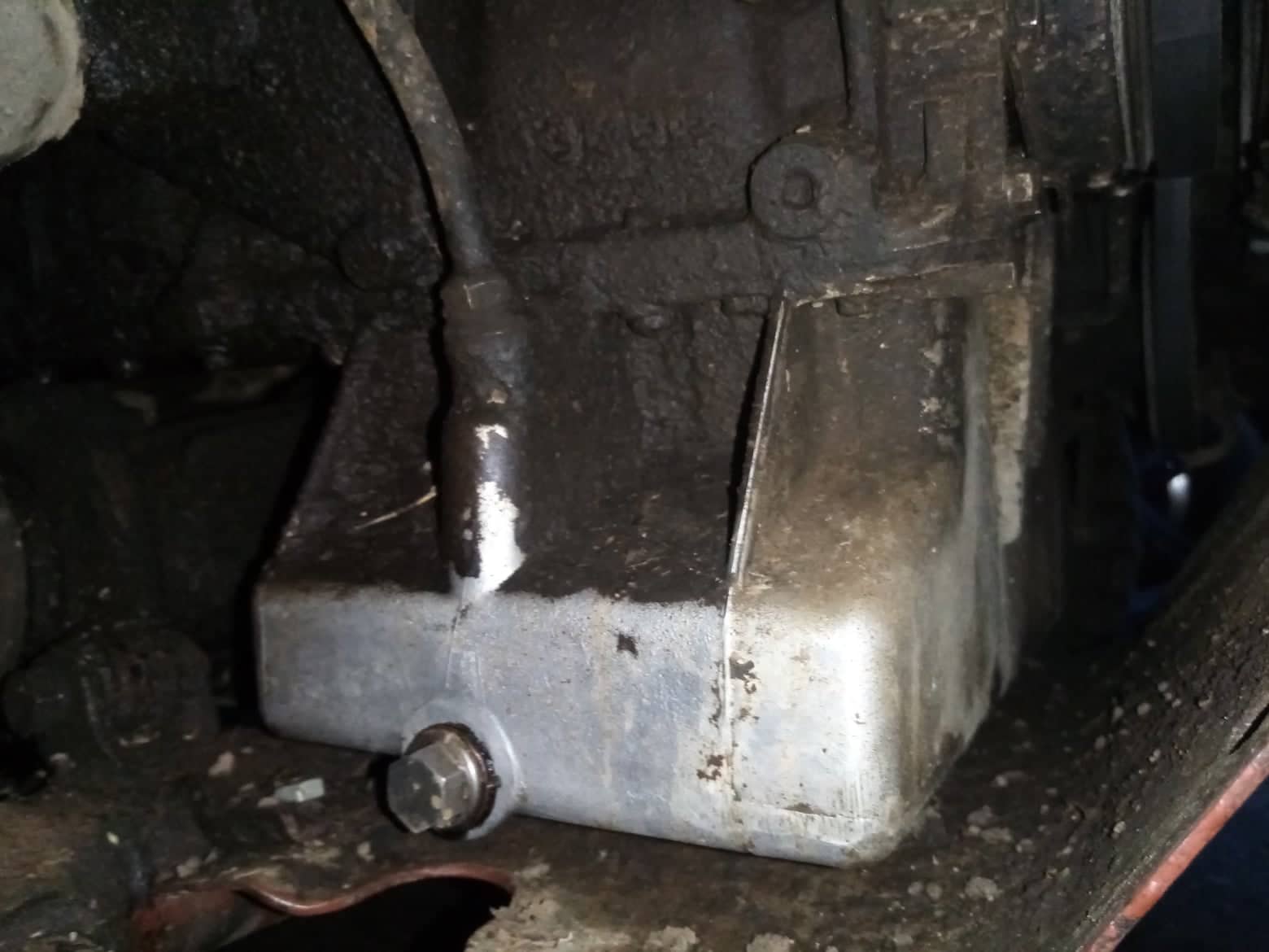

Ahojte, trochu to tu oživím, snažím sa dopátrať k typu olejovej vane na Lade Nive 1.9d 48kw (XUD9SD), zatiaľ som našiel všetko len nie to, s akým modelom Peugeota má rovnakú olejovú vaňu. V predchádzajúcich príspevkoch sa spomínal 1.7d ale všetky čo pozerám vyzerajú úplne inak...

Motory které jsem měl doma 1.9D, 1.9TD, 1.7D vše má plechovou vanu jiného tvaru. Tuhle vanu jsem nikde zatím neviděl... Ovšem to nevylučuje možnost že ji někam dávali, myslím že existovala i verze 1.7TD nebo tak něco, nějaká speciální do 205...
Ani Citroen Xsara ji nemá...
Je dost těžké tu vanu zničit, a při nejhorším vyndat a opravit... Nic neřešitelného, snad...
