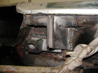

Hezká práce Luďku :notworthy:
A také přidávám další foto .... zadní držáky heveru s konzolou opískovány a řádně přivařeny :wink:

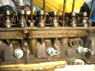

Včera jsem opět na chvíli přišel ke svému rozloženému motoru.
Písty mají opravdu rovná dna.
Hlava má na sobě nápis 21011-1003015. Její objem je 34 kubíků.
Foto dodám až přijde síťař (nemám u sebe čtečku). L.
