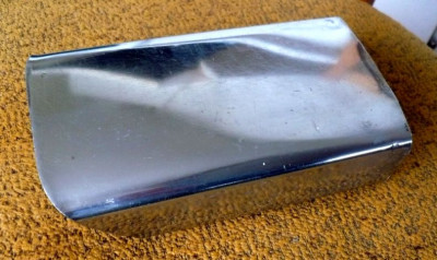

2103 dostala před akcí výše zmíněnou od kamaráda originální dárek :D To mi v týdnu po mobilu říkal, že má pro mne překvapení, že je to spešl na 03 a já to nemám :) Tak jsem ho hned odhalil "koncovka výfuku?!" :mrgreen: (nic jiného viditelného mi tam jinak nechybělo :wink: )

Origo nebo replika.....? Já mám repliku, ale kdoví původně na co.
Vyfoť zblízka, prosím.
Příspěvky: 7338
Re: Valdovo 2101 - 2170 ☺
Originál. Momentálně doma, čeká jej malá úprava, tak zítra vyfotím.

pekny orginal, leskne se jako nova replika. co na tom chces upravovat? takoveho kamarada ktery by mne daval nedostatkove origo dily na Ziguli bych taky chtel. ikdyz vlastne vzduchove vyduchy ktere nikdo neprodava jsem nakonec taky dostal zdarma - tak Valdo dik za ne!

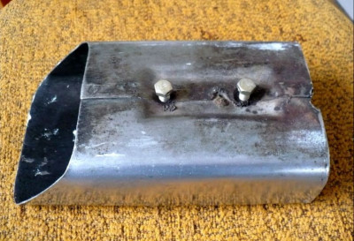

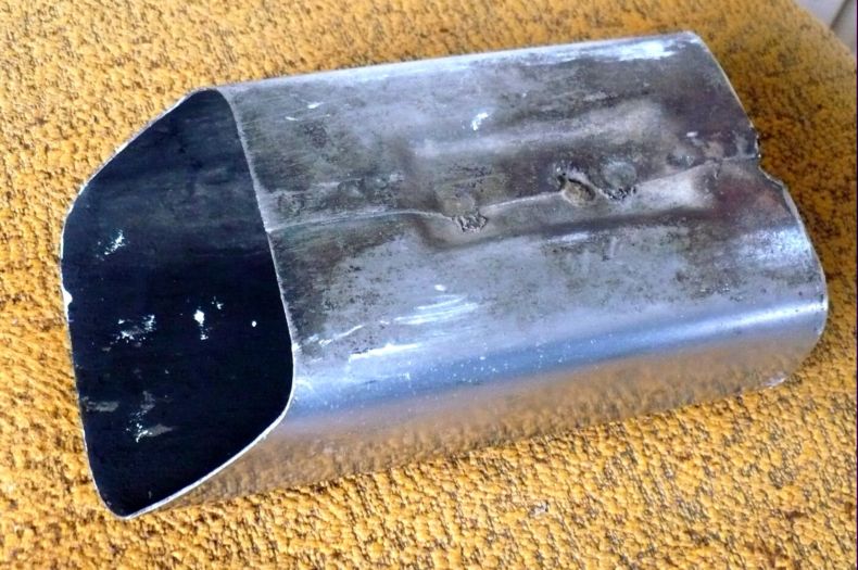

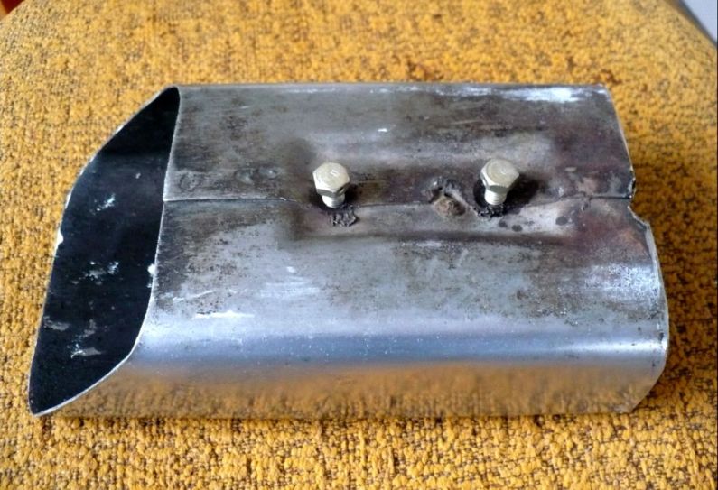

Úprava koncovky spočne v tom, že na spodku zevnitř je cca 7-9mm zbyku návarku, tak jestli to bude vrtatelné/závitořezné tak je jasné, co z toho plyne :D To bude jen zajištění, už nyní se to dá narvat na trubku a chvíli by to drželo :) (možná i dýl :D )
K té koncovce byly ještě dvě krabice také užitečných věcí, jako třeba funkční hodiny :D

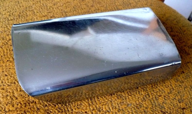

Pro Jimmiho fotky :

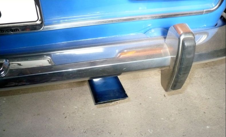

Tak "vrtatelné/závitořezné" to je :rolleyes: Určitě ne dnešním běžným nářadím ! Vzal jsem na to poctivé staré vrtáky, nejdřív 3 a pak 5. Oba měly co dělat jak s antikorem, tak návarkem a pak jsem je musel přebrousit na další použití :D Vrtáno v domácí "stojanovce". Na závity jsem vyjímečně nebyl líný jít do komory pro řezný olej a tím, že díra byla o chlup větší se zadařilo. Nyní už jen nasadit na rouru a dotáhnout šrouby, ještě je asi zkrátím :wink:

Aha, taky dobry. Vic se mne ale asi libi reseni s navarenou dotahovaci objimkou, pak z te koncovky necouhaji zadne srouby. Ikdyz je jasne ze zespod je hned tak nekdo neuvidi.

To je Valdo nerez? Pak by to totiž origo nebylo.
Jinak při tomhle způsobu uchycení se to párkrát zahřeje a ochladí, a někde to ztratíš. Doporučoval bych naimplantovat nějakou objímku.
Příspěvky: 7338
Jimmi píše:To je Valdo nerez? Pak by to totiž origo nebylo.
Je to magnetický nerez a dám hlavu na to že je to originál ! Mám ještě jednu naprosto stejnou přímo z 03, ale ta je poškozená.
O ztrátu se nebojím, sama koncovka tam jde těsně, šrouby jsou právě jen zajištění. Mám i jinou koncovku (neorigo), ta je chycená jen šrouby, ujela se mnou pár tisíc km a ani se nehla :wink:
Příspěvky: 9457
Podle vzhledu je to 100% originál. A ano, originál je nerez. Jenže on ruský nerez i tak rezne :mrgreen:

Pánové, nic ve zlém, ale já pamatuju koncovku na svým žigulovi ještě jako úplně novou. Když to tenkrát strejda přitáhnul z Túzu 8) Tenhle detail mě děsně zaujal. Nikdy to nebylo takhle lesklé. A pamatuju si jeho první výměnu výfuku po nějakých pěti letech.... stání v garáži :D Bylo to děravý, no fakt! Leda že by každý ročník dělali úplně jinak.
Výfuk z magnetickýho nerezu mám na Corolle. Rezne jen na extra exponovaných místech, jako je třeba katalyzátor. Ale vypadá to trochu jinak.
