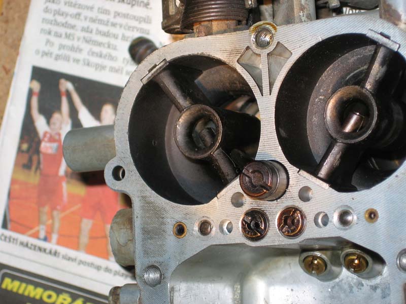

halo halo experti, na novsich webroch sa nachadza jeden squely srob, zaslepeny, neda sa s nim hybat, ale rozobrat sa da vsetko, a tak sa teraz, v case skladania, pytam, ako nastavit toten srob (jeho definicia je v tumovi na str. 97 kap. 4.9.8. odst.3 ):

nekamenujem, ale mam pocit ze si mimo je to predsa nastavovaci srob s konusom na konci, tak ako srob bohatosti na ozone a vlastne aj na webri vyzera skoro rovnako... cislo na nom nie je ziadne, musi sa to nejak nastavit, v tumovi ale pisu ze se neserizuje... bodaj by hej, ked je to zablendovane plechom...Pool píše:Tak já bych si tipnul, že je to vpodstatě vzdušník volnoběhu, je na něm určitě vyražené číslo, nastavit se nijak nedá, maximálně vyměnit za menší nebo větší průměr trysky. Ale nekamenovat pokud se pletu...

Myso píše:nekamenujem, ale mam pocit ze si mimo je to predsa nastavovaci srob s konusom na konci, tak ako srob bohatosti na ozone a vlastne aj na webri vyzera skoro rovnako... cislo na nom nie je ziadne, musi sa to nejak nastavit, v tumovi ale pisu ze se neserizuje... bodaj by hej, ked je to zablendovane plechom...
Já bych pro začátek dal nějaké základní nastavení (0,5-1 otáčku otevřít) a pak s tím zkusil laborovat kousek tam, kousek zpátky a schválně co se bude dít.

Rek bych ze na to nebude existovat zadny predpis jak to nastavit bo tento sroub se nastavi presne pri vyrobe podle nejakych pristroju a zaplombuje se prave z toho duvodu aby se do nej nelezlo.V podstate ale sem ho mel tez odplombovany, ovsem serizoval sem to podle sluchu metodou pokus omyl-nikomu nepreju, dela to divy pri otaceni...
pri vyrobe se nastavi na nejakou hodnotu proudeni vzduchu, tak aby stacilo potom doladit mnozstvi smesi v predepsanem rozsahu zdvihu sroubu bohatosti...kua to je veta:)
Tagze pokud jsi s tim sroubem hybal tak ho zkus nastavit tak ze nastav do vychozi pozice spodni srouby bohatosti a mnozstvi a timto dosteluj podle sluchu...a bacha, co si pamatuju tak motor ma pomale reakce na jeho otaceni...
Tot moje zkusenost, nekamenovat prosim...

nasel bych nekde karbec, ktery ma plombu (vrakac, kamarad, cizi ziguk pred domem). Plombu bych sundal a pak bych oznacil, v jake je sroub pozici a velice peclive bych pocital otacky do jeho uplneho zasroubovani ci vysroubovani. Tim bych prisel na to, kolem jake pozice bych se mel pohybovat. Jestli je to z vyroby zpis zasroubovane, nebo vysroubovane, nebo stred. Na stejnou polohu bych zkusil nastelovat sroub na karburatoru bez plomby a zkusil, co se bude dit. Pripadne doladoval v okoli pozice sroubu zjistene na karburatoru s plombou.
Vysledek nejisty.
Vysledek nejisty.

hm, mozem oskusat, mam 4 webre, z toho:
1ks to nema vobec - psendov
1ks tam ten srob nemal zasrobovany
1ks ho tam mal a bol zasilikonovany
1ks ho tam ma aj s plombou
rad by som pouzil to telo kde je ta plomba, ale je strasne zhumplovane a krive atd. takze asi skusim tak ako vravi honza, a hned potom tak ako Drobek, a nakoniec tak ako vravi wolf

Není ten šroub ve stejném místě jako je také zaplombovaný šroub na Ozónu? Kdysi jsem se na tuto delikátní věc optal odborníka a ten mi tuším řekl abych to zašrouboval a ono to jezdilo a dobře.
