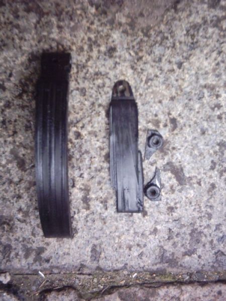

Dneska jsem vyměnil napínák a tlumič kmitů řetězu. Kontroloval jsem i ventily - OK.
Starý tlumič měl ulomené oba kusy, přes které byl kdysi přišroubován.
Laďka takhle ještě najela asi 200 km, na volnoběh a při sundání nohy z plynu dělala děsnej kravál, ale domů mě dovezla.
Po kompletaci až na vzduchový filtr jsem nastartoval, ohřál se motor, během toho jsem pomalu doléval chladič, jak utíkaly bubliny, ...
Po chvíli jsem se odhodlal prošlápnout plyn, pomalu se zvašovaly otáčky, ale jakmile jsem sundal nohu z plynu, ozvalo se zase ono mě už známé "chrrrrrrrrrrrrrrrrrrrrrrrrrr". Zkusil jsem opět přitáhnout řetěz, zhoršilo se to, dělá to už pořád, čili novej tlumič kmitů je nejspíš zase na šrot.
Všiml jsem si jedné věci: starý tlumič byl sjetý po straně blíž budce, nový byl po montáži křivě stejným směrem. Je to normální? Nebo tam něco překáží? Co? Zítra se na to znova kouknu, jen jestli mě někdo "netrknete".
Jinak po nastartování si Laďka krásně předla, nic necvakalo, motor běžel pravidelně .... než ...
Už se těšim, až to budu zase všechno sundavat :evil:

Příspěvekod dmatej » ned úno 25, 2007 11:57
Napnutej byl dost. Myslim, že jsem měl včera záchvat blbosti, když jsem tam nechal ten tlumič křivě.
Za chvíli se na to jdu kouknout, nafotim ten prasklej - nemůžu se dočkat, až zase budu vypouštět chladič, sundavat víko ventilů, povolovat alternátor, vyndavat startér, .... abych mohl vyndat ulomené kusy tlumiče :roll:

Příspěvekod dmatej » ned úno 25, 2007 19:18
Prasklej tlumič řetězu ... nebo teda spíš ulomenej ...
Napínák byl ještě celkem ok, ale tlumič byl jetej už fest - guma měla poloviční tloušťku proti novýmu.
