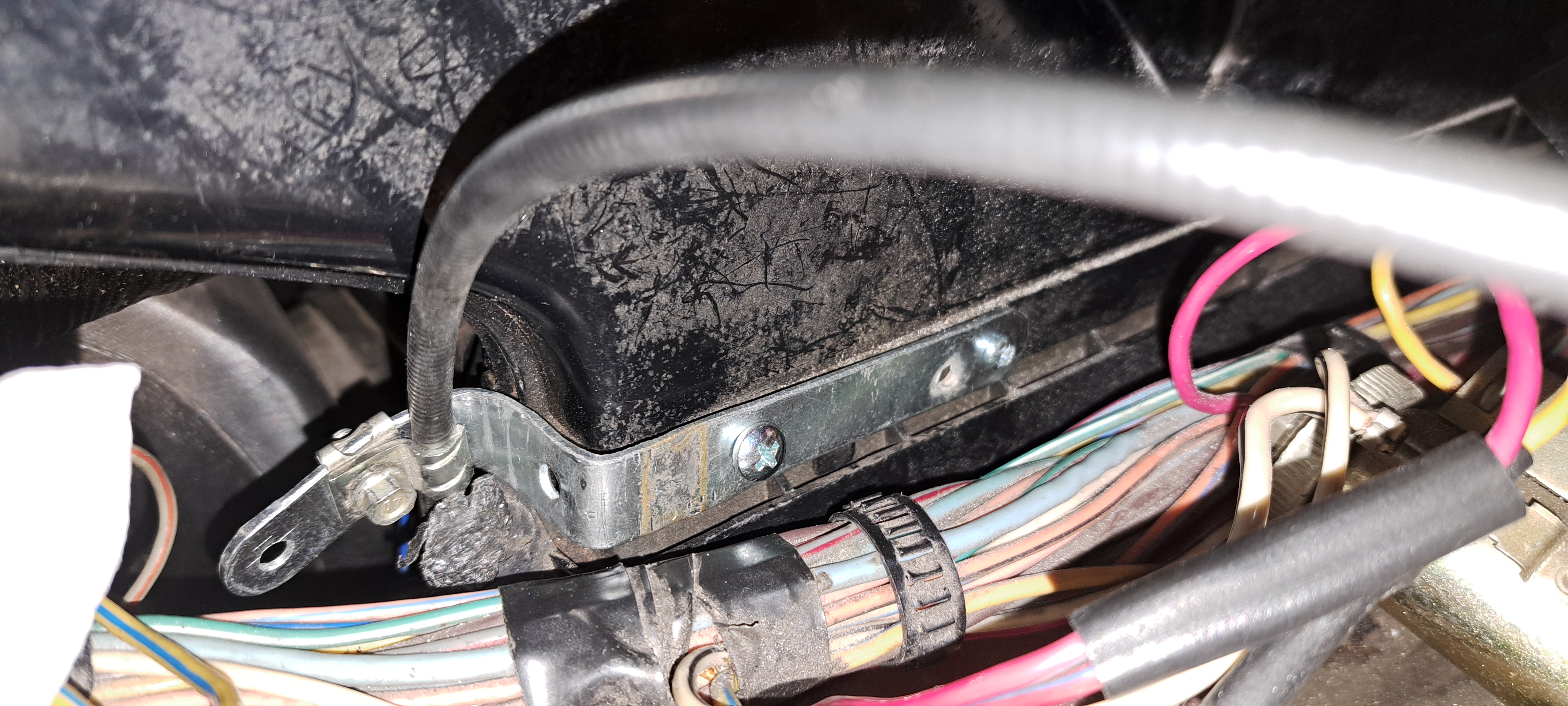

Tak sem s prichodem rannich mraziku prisel na to, ze mi nefunguje prepinani vzduchu ventilace mezi oknem a bocnimi vydechy. Bohuzel se ukazalo, ze plastovy nalitek, na kterem byl prisroubovan uchyt lanovodu, upadnul. Tak sem zvolil punkovy pristup a zbastlil sem kovovy uchyt.
Treba to bude pro nekoho inspiraci.
Pripominam, ze jsem vystudoval TEORETICKOU informatiku, tak me prosim nesudte moc prisne ;-) Celkove mam pocit, ze opravy interieru zacinaji byt jedna velka improvizace. Dost mozna dily sehnat jdou, ale predstava, ze rozebiram celou palubku, abych vymenil ten cely rozvod ventilace, me docela desi.

Je to funkční, pod palubku se nikdo dívat nebude. Dobrá práce. Na Nivě jsem viděl video, kde majitel vytáhl celý plastový rozvod topení a přetěsnil ho silikonem, čímž eliminoval ztráty. Ofuk bočních oken pak byl mnohem účinnější. Bylo to sice video o Nivě 21214, ale 2105 to má řešené stejně. Až budeme někdy na tátově Nivě rozebírat palubku, určitě to zkusím přetěsnit.
