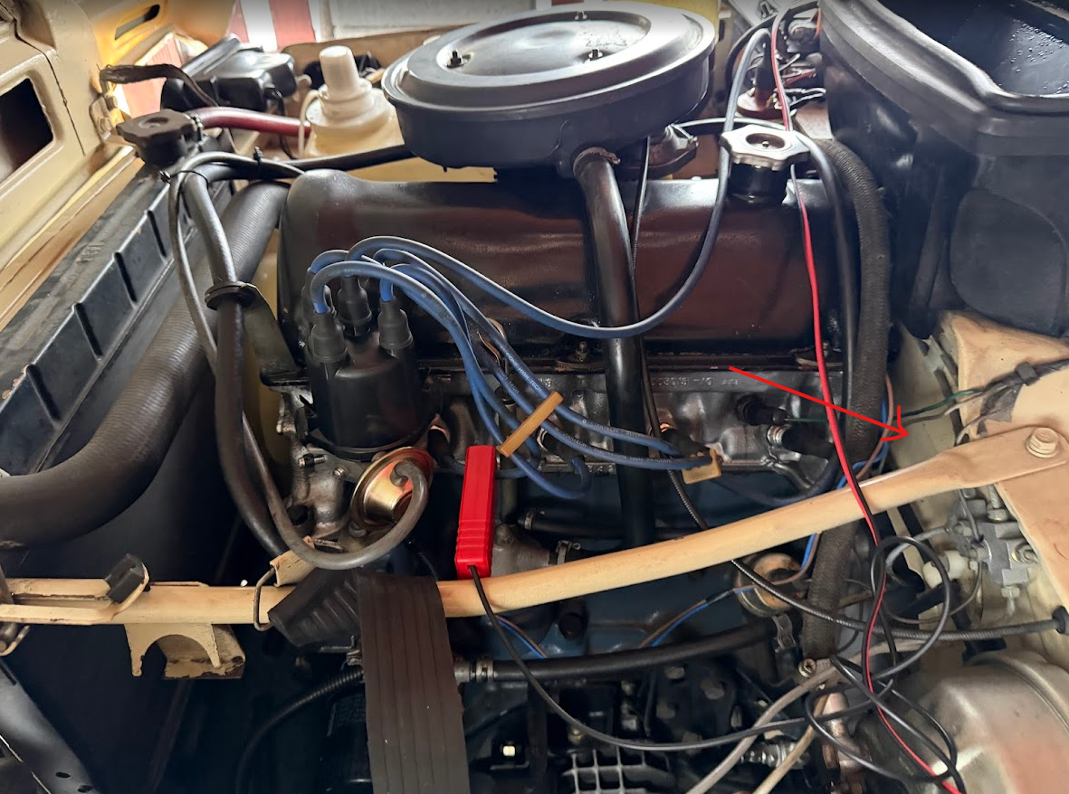

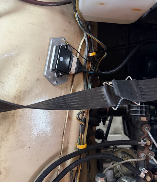

Tak jsem dneska na pokraji smrti mrazem a sněhem namontoval to bezkontaktní zapalování. Zkusil jsem to natočit a ...nic. Nastalo pět minut paniky, ale nakonec jsem přišel na to, že mám málo nacvaknutý VN kabel na cívce. Seřídil jsem ten předstih na cca 9stupnů trochu jsem pošteloval karburátor a myslím, že to jede. Asi by to chtělo ještě věnovat nějaký čas tomu seřízení, ale myslím, že to jede nejlíp za tu dobu co to auto mám. Včera opravě přepólování svíčky zmizel problém s dobíjením a dnes po výměně zbytku s cukáním a skákajícím otáčkoměrem. Díky všem za cenné rady.

@Vašátor: Po počáteční panice, kdy mi to nejelo je to teď super pocit. Fakt mám radost, že jsem to zvládl. Před nedávnem bych ani nepomyslel, že to dokážu. Už vím, jak se cítí astronauti, když opraví Hubbleův teleskop. Jinak řídicí jednotku jsem dal pod rezervu. Jediné další místo, kde by ten kabel dosáhl je za čtvrtou svíčkou a tam mi přišlo, že by to bylo zbytečně tepelně namáhané. Přikládám fotky, kdyby se v budoucnu někdo chtěl inspirovat.

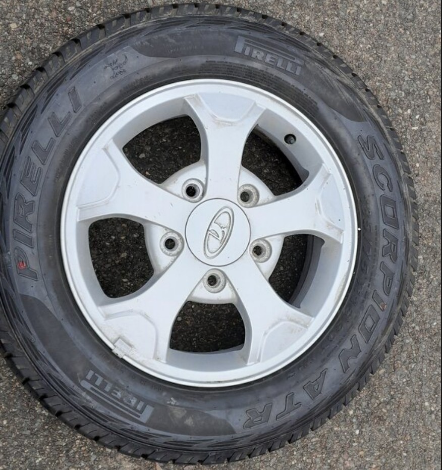

Dneska jsme absolvoval s Princeznu STK, bez ztráty kytičky. Za poslední 2 roku najela 1734km. Docela se mi to při čekání na STK vleklo, tak jsem tátovi koupil na bazoši nová kola. Má drahá manželka byla tak hodná, že je hned vyzvedla v brněnském Canocaru cestou do divadla. Už se těším, až je nasadíme.

pekne... co staly? ja nakonec koupil tydle pneu u Pelhrimova, co jsi mi ukazal na bazosi ve Svratouchu, ale jeste je nemam ani nazuty, alu nevim, jestli bych neznicil

6 tisíc 4 kompletní kola.

tak to je pekna cena... ja uz uvazoval dat vitara zelezo, ono toho v R16 a 5 der moc neni
