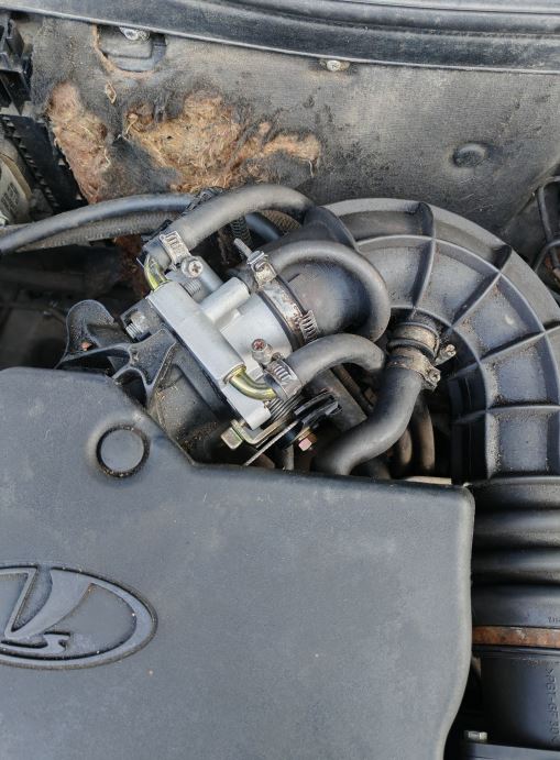

Všechny zdravím a hlásím, že se podařilo sehnat a vyměnit škrtící klapku. Potíže s kolísáním otáček a zhášením motoru se zdají být zažehnány :-)

Ilustrační foto fungl nové klapky :-D
