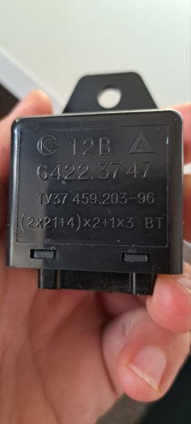

Cau,
zacal mi zlobit prerusovac blinkru, tak jsem na ABC autodily objednal tento produkt
https://abc-autodily.cz/index.php?id_pr ... er=product
prisel mi prerusovac v origo krabicce Lada, ktery sice ovlada blinkry, ale nespina ovladani kontrolky na palubni desce. Konektor ma 4 piny, stejne jako puvodni prerusovac.
Krabicka je zjevne pro dva typy prerusovaci 2105 a 2114, bohuzel na ni neni oznaceno, ktery z nich to ma byt. Na samotnem prerusovaci katalogove cislo neni.
Je to zase prerusovac pro elektro zapojeni pro 2107 ci elektronistalaci se vstrikem? Nebo je to zavada? Mam dva kusy, druhy sem zatim nezkousel. Trochu si rikam, ze by to melo jit pripadne poladit vhodnym propojenim mezi piny, ale zatim jsem to vubec nezkoumal.
Navite o tom prosim neco?

Úplně stejný mi prodali k Nivě a taky nefungoval stejným způsobem, zkoušel jsem 2 kusy. Řešil jsem to v viewtopic.php?t=24879&start=255. Pak jsem objednal z ABC jiný model, mám o vyfocený na další straně threadu a ten funguje normálně.

Dik za info. Rozdelal sem to, asi to pude prebastlit primo uvnitr. Kazdopadne na obale mocny napis ze vyrobeno v rusku, na plosnaku na me bafl napis "huanai"

Pokud si dobře vzpomínám, bylo tam na výstupu o dost menší napětí než na tom původním. Když jsem teď řešil problém s alternátorem, tak se mi to při vybité baterce chovalo stejně. Blikaly mi blinkry, ale ne kontrolka.

Tady to vypada docela v pohode, plosnak, nejaky odpory / kondiky a pak samotne to "rele". Poradim se v praci s odborniky, jak to co nejvic neskodne zblastlit. Me oko mi rika, ze ten pin, ze ktereho ma lezt 12 V na kontrolku, je na plosnem spoji zapojen a do jeho "cesticek" jsou zapojene nejake dalsi soucastky, takze mozna bude nejlepsi to reseni dat mimo krabici prerusovace. Jak sem psal, musim se poradit.
Docela by me ale zajimalo, pro jake auto je ten prerusovac urcen. Podle schematu to ma i 2107 zapojene jako 2105, dokonce jsem nasel nejake schema, kde je opravdu zapojeny i 5. pin, ale ze bych videl schema jen s vyuzitim 3 pinu, to nemuzu rict. Ale hodinu sem to nehledal, to ne.

Ma ta krabicka na sebe hologram? Ak nie, nie je to original.
Re: prerusovac blinkru nefunguji kontrolky
Hologram niet. Takze cert vi, co to je. No, zkusim to poladit. Bohuzel sem se dnes s kolegou v praci minul, ze prej atomova elektrarna je dulezitejsi jak blinkr na muj vaz. Takova drzost...

Tak to nie je original, ale prebaľovany blud. Ako viac inych dielov.
Tak operace se bohuzel nedari. Kolega to analyzoval a zjistil, ze zapojeni je opravdu takove, ze na ten pin pro kontrolku blinkru jdou jen 2V.
Jedinym resenim by bylo, temi 2V spinat rele, ktere na kontrolku sepne 12V. Problem je ale v tom, ze tam nejdou "jen" 2V, ale na zacatku pulsu to zacina az 12V, takze by to to rele muselo zladnout a druhak je potreba nekde vzit tech 12V, ktere to rele sepne, takze z toho zacina vznikat sice jednoduche zapojeni, ale blastl v elektroinstalaci.
