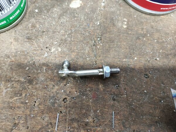

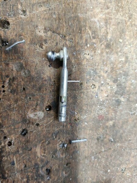

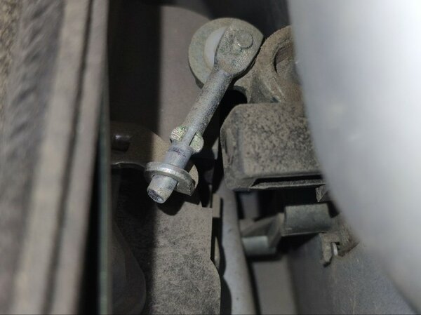

Ahojte, ak má niekto problém, že zadné dvere neotvorí ľahko, že hoci potiahne kľučku, musí aj potiahnúť dvere, je na to riešenie. Včera som troška vylepšil ťahlo zadného zámku. Stačilo na ťahlo narezať závit, dať tam jednu podložku M5 a maticu M5, hneď sa dvere ľahšie otvárajú. Problém je v tom, že to "rozklepnutie" je dosť vysoko a tým pádom nestlačí úplne dole mechanizmus aby odblokoval západku na otvorenie zámku.
