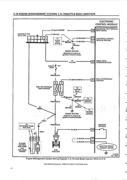

Zdravím niva přestala spolupracovat. 1,7 1996 jednobod.Motor točí ,čerpadlo běží ale nejde proud ke vstřiku. předem děkuji za rady

Skontroluj podla prilozenej schemy. Ak naozaj cerpadlo funguje (rele zopina najprv nejak 1-2 sek. po zapnuti zapalovania a potom az pocas startovania a behu motora), to znamena, ze funguje aj rele cerpadla a 15A poistka, pretoze rovnakych +12V, ktore idu do cerpadla, ide aj do injektora. Ak tych +12V (ale iba pocas zopnutia rele, podmienky vid vyssie) nemas na injektore, ostava jedine porusena kabelaz.

Tak ted jsem jen zkusil u konektoru vstřiku prozvonit ten růžovo/černý na kostru a píská.Po rozpojení konektoru na šedém drátu pod nohama řidiče tak nepíská ke vstřiku ale k čerpadlu ano. po rozpojení konektoru u čerpadla tak šedý nepíská a ostatní tři pískají vůči kostře což je špatně si myslím. ještě bych se zeptal kde bych našel tyto schema co jste přiložil obrázek. děkuji

Ale ten ruzovo-cierny kabel si prepipal pri odpojenom konektore od vstrekovaca? Inak ti moze pipat "ukostrenie" cez vstrekovac a RJ. Tie zvysne merania, ktore si uviedol, podla mna (ale mozem sa mylit) nedavaju zmysel, pretoze tebe pipne "ukostrenie" cez spotrebic (odporova draha meraca hladiny paliva), ktory sice nema nulovy odpor, ale asi je dost nizky na to, aby to pipalo. Prepipat voci kostre mozes skusat iba izolovane vetvy (+ vetva pipat nesmie, pretoze by to bol skrat (ktory by mimochodom spalil tu 15A poistku a uz by ti neslo ani palivove cerpadlo) a - vetva naopak pipat musi, inak je niekde preruseny kontakt).

Po rozpojení konektoru na šedém drátu co jde k čerpadlu tak když jsem přivedl na polovinu co jde k motoru 12V tak bylo těch 12 i na konektoru trisky. pokud připojím čerpadlo tak mi jde někde plus na kostru a na konektor trisky už nejde

Nejak sa v tom stracam. Ked rozpojis konektor k cerpadlu a zaroven konektor k injektoru, tak na oboch konektoroch musis postupne voltmetrom na tej + vetve namerat rovnakych +12V proti kostre. Tych +12V ti nemoze ist skratom na kostru, pretoze by sa pretavila poistka :idea:

Snímač kliky jsem dal nový. po rozpojení konektoru u čerpadla a přivedení plusu od baterky na šedý kabel je 12V na konektoru vstřiku.

Preco si tam priviedol + od baterie? Tam ma byt +12V pocas cca. 2 sek. zopnutia rele po zapnuti zapalovania bez toho, aby si ho tam akokolvek dodatocne pripajal, staci ho namerat (voltmeter medzi + pin odpojeneho konektora vstrekovaca a kostru).

Do čerpadla proud jde to vím při startování s připojeným čerpadlem jsem dal do konektoru vstřiku 5w žarovičku a ta ani neblikla tak si myslím že je problem někde na těch dratech od čerpadla krom toho šedého. proud jsem přivedl do odpojeného konektoru čerpadla

O co presne bola zapojena ta ziarovka? Snad nie medzi + a - pin konektora injektora!
Ved si pozri tu schemu. +12V prichadza z 15A poistky a zopnuteho rele do cerpadla a zaroven do injektoru.
Toto odmeraj: voltmeter medzi + pin odpojeneho konektora vstrekovaca a kostru (nie - pin konektora injektora!).
