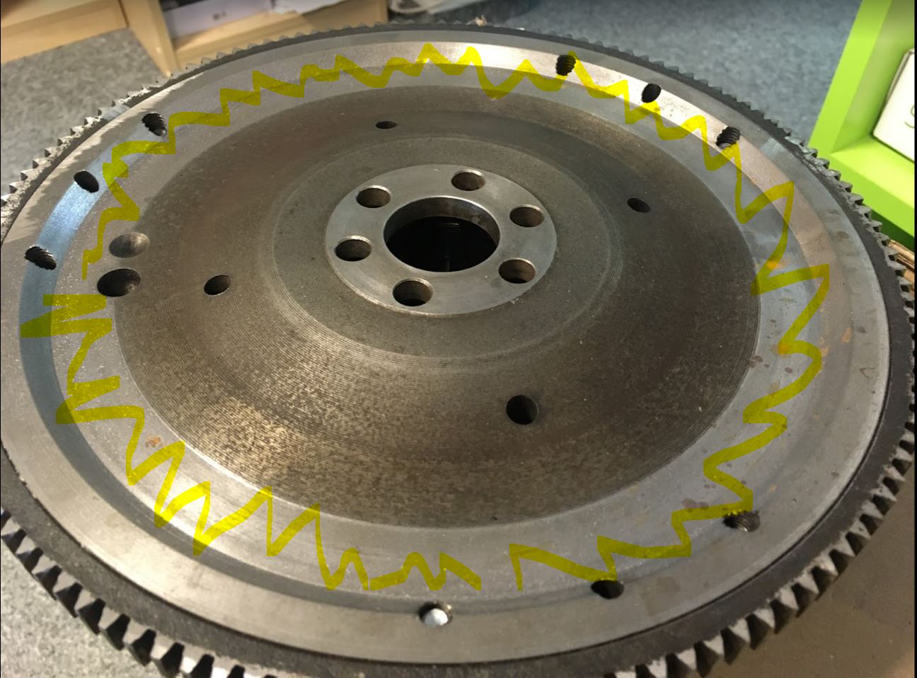

Ahoj
Tak že konečně píšu postřehy s odlehčeným setrvákem. Třeba to jednou nějaký kutil bude chtít řešit:
Setrvák jsem sundal z náhradního motoru, přidal k němu novou lamelu a přítlačák.
To celé jsem zanesl kamarádu obráběči, ten se ho ujal, zajel za svým kamarádem, dříve aktivnímu členu místního autosportu pod hlavičkou Svazarmu.
Kluci dali hlavy dohromady a za 14 dní se mi setrvák vrátil odlehčený o 540g.
Tak a na co jsme přišli:
- Téměř polovinu hmotnosti tvoří přítlačák a celý komplet má 6640g.
Snížit hmotnost setrváku se úspěšně dařilo na straně nálitku směrem k motoru a částečně i na straně lamely (jelikož dosedací plocha na setrváku je větší, než je plocha obložení lamely) - na foto žluté oblasti, kde je odebraný materiál.
- Nešlo nám do hlavy, jak mohou být ruské odlehčené setrváky (cca - 1500g) vyrobeny tak aby tam aby tam zůstal nějaký materiál. Nejspíš jiná slitina.
- Vyvážení na magnetce celého kompletu.
Na žluté trojce mi prosakoval simering na klice a spojka se lepila po každém delším odstavení. U souseda jsme ji zvedli, rozebrali, nový setrvák nasadili stejně tak, jak byl orientovaný původní (nevím co by se stalo dát ho otočený o 180°, vzhledem k vyvážení asi nic).
Místo 4q nasadili 5q a vyměnili původní nápravu s hučícím ložiskem za nápravu s poměrem 3,9.
První projížďka s vyházeným interiérem byla hodně hlučná, tak to bylo hodně rozpačitý.
Pak jsem asi měsíc hledal čas na zkompletování interiéru, odrbání a nastříkání spodku, montáž Krokoušových podběhů no a o víkendu konečně auto projel.
Tak a mám pocit, že...
