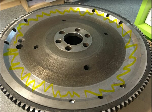

Tak a odebírání materiálu ze setrváku, nejvhodnější se nám jeví odebrat to v místě kde dosedá lamela, je to tak správně?

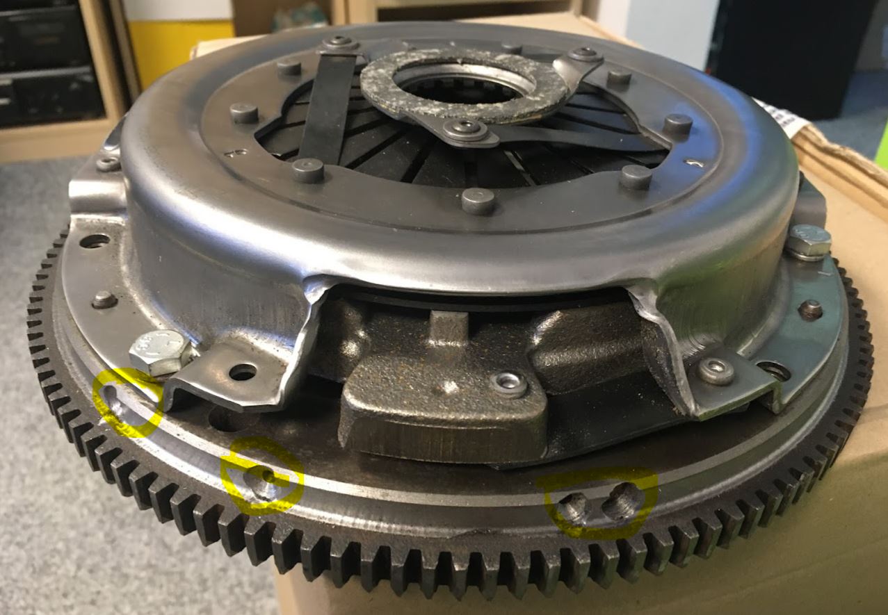

Tak že konečně píšu postřehy s odlehčeným setrvákem. Třeba to jednou nějaký kutil bude chtít řešit:
Setrvák jsem sundal z náhradního motoru, přidal k němu novou lamelu a přítlačák.
To celé jsem zanesl kamarádu obráběči, ten se ho ujal, zajel za svým kamarádem, dříve aktivnímu členu místního autosportu pod hlavičkou Svazarmu.
Kluci dali hlavy dohromady a za 14 dní se mi setrvák vrátil odlehčený o 540g.
Tak a na co jsme přišli:
- Téměř polovinu hmotnosti tvoří přítlačák a celý komplet má 6640g.
Snížit hmotnost setrváku se úspěšně dařilo na straně nálitku směrem k motoru a částečně i na straně lamely (jelikož dosedací plocha na setrváku je větší, než je plocha obložení lamely) - na foto žluté oblasti, kde je odebraný materiál.
- Nešlo nám do hlavy, jak mohou být ruské odlehčené setrváky (cca - 1500g) vyrobeny tak aby tam aby tam zůstal nějaký materiál. Nejspíš jiná slitina.
- Vyvážení na magnetce celého kompletu.
