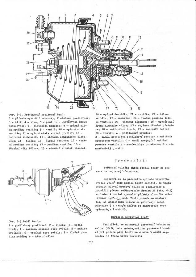

Musis mat predpisanu volu vzadu v bubnoch (0,15 mm tusim, merane v tych dierach po obvode bubna), tie excentre utiahnute dost natesno (cca. 10° povolene od zabrzdenej polohy pakni), ale zase to pochopitelne nesmie suchat v odbrzdenej polohe. Ked su bubny ovalne, musi to byt povolene hodne a potom je draha piestikov aj pedalu vacsia. Mas spravne nastavenu medzeru medzi tlacnou tyckou posilnovaca brzd a HBV?
Re: Moje první Láďa NIVA 1,6.r.v.1989
Nedával jsem tam moc velkou vůli… mám to nastavený na dotyk. Tzn že se tlačná tyčka posilovač dotýká vybrání v Hbv. Kolik by tam měla být vůle?? Jak to změřit??

Mudra knizka hovori 1,25-0,2 mm. Ale ak si na to nezabudol a mas to priblizne takto nejako, to by malo stacit. To by musela byt obrovska vola, aby sa to prejavilo na drahe pedala. Zmerat nejakym makkym deformovatelnym predmetom (napadla mi zuvacka, ale ta by sa nalepila), ktory tam stlacis a potom prirovnas hrubku oproti listovej mierke alebo odmerias sublerou.
