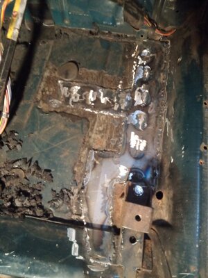

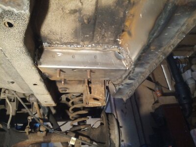

Já dneska dával tu konzolu kosti a asfalt pod nádrží nevzplanul... Rovnou jsem dal i výztuhu podlahy nad tu konzolu a protáhl jsem jí až k té příčce pod sedadlem aby se to zpevnilo, plech 2mm...
						Re: JAUUUUUU!!! tiahla to neutiahli
tu istu konzolu? to uchytenie dlheho tiahla?
ja tiez este rozmyslam, ze jak ide bok tej konzoly popri tom kvazi rame, tak by som to tam este nejakym vinklom prizvaral k ramu, nech je to pevnejsie/ tam sa to az pyta... najma ked na druhej strane prah je uz len vzpomienkovej kvality...

Jo večer dám foto... Vnitřní práh jsem též udělal z 2mm...

Nějak takhle... Není to úplně ono, ale pod barvou to bude lepší... Používám většinou plech 2mm... Konzoly jsem ale koupil nové...
pekne! ked budem velky, tiez take budem robit
tak vidim tam pohodlnu garaz, v pozadi petrik s vymennikom, to sa ti lepsie hra.
ja to robim vonku na zemi a nevojde mi zvaracska prilba pod auto, cize len tak jednym okom zvaram tak to nechci vidiet ten zvar... ale hadam daco vydrzi, najma ked este o ten vnutorny ram dam dajaky vinkel na spevnenie, kedze ten je zdravy
pochopil som z tych tvojich zvarov, ze fantazii ako spevnit biedne telicko nivy sa medze nekladu
  tak to nechci vidiet ten zvar... ale hadam daco vydrzi, najma ked este o ten vnutorny ram dam dajaky vinkel na spevnenie, kedze ten je zdravypochopil som z tych tvojich zvarov, ze fantazii ako spevnit biedne telicko nivy sa medze nekladu
Jak ale ohnout takovy plech prahu ve 2mm? Me ceka maly uhel ohnuti 3mm nerez plechu zadnich dveri, ale melo by to byt rovne, tak se doho zatim moc nehrnu. Ohybacka se mi shanet nechce a uz je to stejne navarene, takze to vidim na kladivo, nebo neco..

Naříznout lehce flexou vnitřní stranu, kladivem přes hranu a rýhu po ohnutí zavařit...

Ondra, no to me nejak nenapadlo a z tvych foto jsem tam nejake teplotni stopy v ohybu videl, tak uz vim. U me to ani varit v tom vyrezu nebudu muset, nerez tam i vystaci i s drazkou. Dík.
