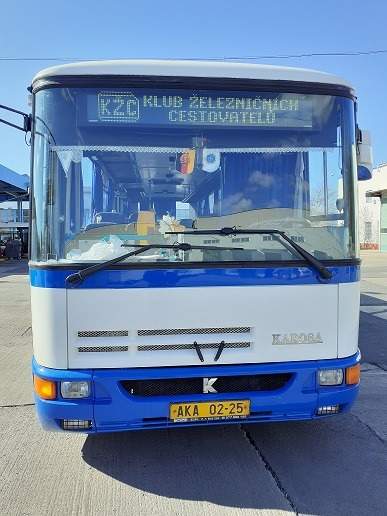

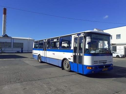

Mám tady takovou lahůdku pro milovníky autobusů a železnice zároveň
Re: Autobusy a vše okolo - part two
Kam se jelo ?
To nevím, byla na servise či TK.
