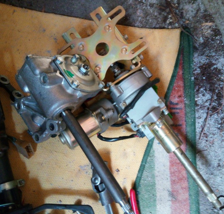

Instalace posilovače zakoupeného ve zdejším bazárku...
Trochu babračka ale snad to bude dobrý, ještě zapojit elektriku, vyměnit sedačku a doladit detaily
Řízení může být s dlouhou hřídelkou, s tou kratší by to bylo asi o dost složitější...

parada..., ale z jedne veci bych mel trochu strach, aby jsi neukroutil hridel v prevodce rizeni (jeden clovek mi tvrdil, ze to udelal bez posilovace, ale tam musela byt nejaka vada) urcite to chce pouzivat s rozumem

Takže posilovač řízení je ta nejzážitkovější úprava, kterou jsem provedl!!!
Kdysi jsem ho měl v MPI, a teď to byla u dieselu jediná slabá stránka...
Takže v terénu zmizely rázy volantu a na místě lze bez větší námahy otočit volantem o 360stupňů... V kombinaci s et-13 a 215/75/15...
Úpravu jsem doprovodil i výměnou novějšího typu volantu, má silnější límec a vůbec to nevadí...
Prostě parrráááda
A spínací skříňka se konečně dostala na normální stranu pravda vzhled je trochu sirový ale co... Hlavně že to funguje... Made in Mitsubishi, celkem kvalitní provedení...
