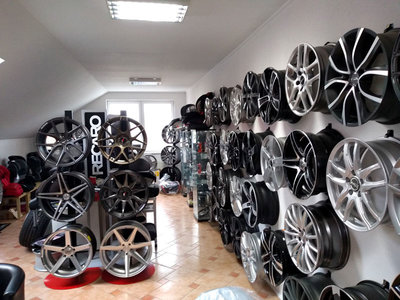

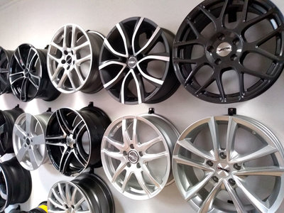

Takže som sa rozhodol skúšať čo kúpim na slovensku za kolieska, kde tie klasické disky čo boli pri kúpe na Grante ostanú na zimných pneu a nové dostanú letné obutie s pôvodnými čo došli na origináloch. Bol som v Nitre v ich vzorkovej predajni sa dohodnúť, že ich pre istotu vyskúšam, lebo tri krát meraj a raz rež toho sa držím a nakoniec to pomohlo aby som nekúpil čo nepasuje. V Nitre na predajni na Novozámockej ulici mi predali 4xTPMS a dokonca ich aj naklonovali, ďalej sa mi fakt dobre venovali a snažili sa pomôcť, nasmerovali ma na jeden z najväčších centrálnych skladov na Slovensku v Senci kde na Fučíkovej 8 je možné vyskúšať si disky a aj ich zobrať vyplatiť a nahodiť. Takže som doplachtil do Senca a tam sa mi venovali, skúšali testovali vymieňali ale bohužial na náš exotický rozmer stredovej 58,6, a všetky, absolútne všetky disky 4x98 sú vrtané na stred 58,1 tam chýba 0,5 mm. nič nebolo :cry:
Tradá takže frézovať nový disk asi nemá chuť nikto. Šiel som inou cestou a objednal 4x100 s plávajúcimi skrutkami a vymedzovacími krúžkami.
Uvidíme čo dôjde, budem referovať ako to dopadlo keď to nahodím.

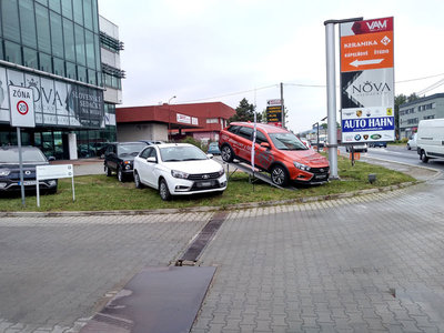

Pár fotiek zo vzorkovej predajne, cestou k nej som o pár domov ďalej natrafil na výstavku Lada vozidiel :mrgreen:
