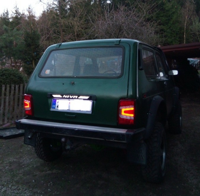

Hotovo...
Ondra1,7mpi
Příspěvky: 1447
Bydliště: Javořice - vysočina
Re: Niva Ondra
Příspěvek od Ondra1,7mpi »
Pátá a snad poslední Niva opustila mojí jednoduchou dílnu, snad bude sloužit...
Pokud by někdo chtěl info k lemům a instalaci mohu poreferovat...
