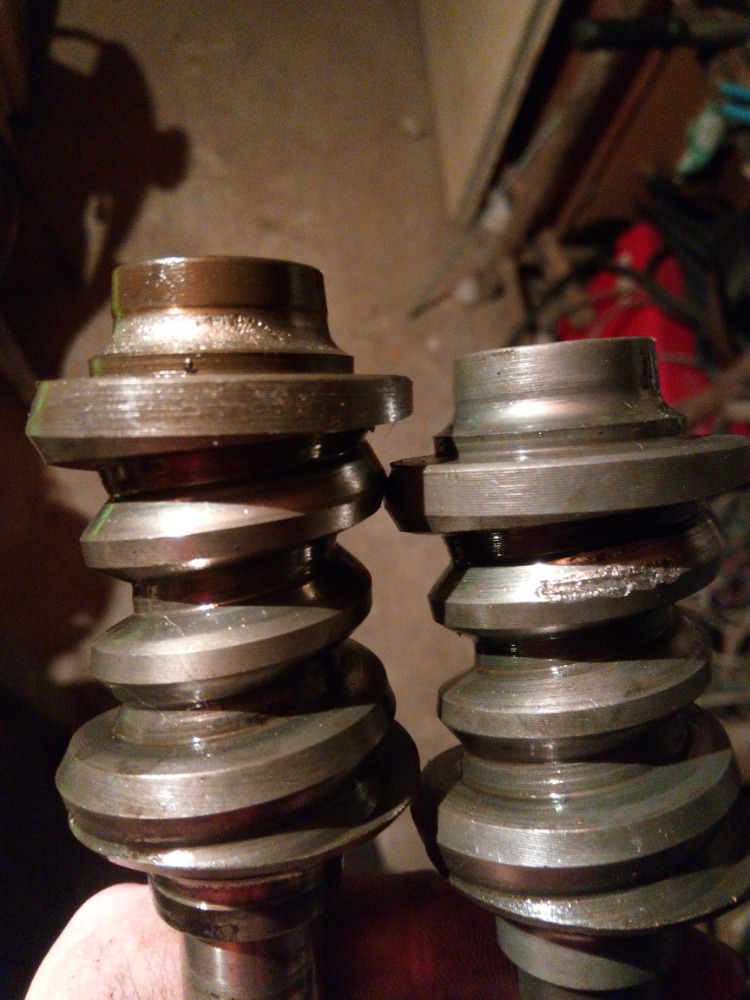

Příspěvekod Ondra1,7mpi » úte úno 12, 2019 21:18
Když už je auto rozebrané, pustil jsem se do přetěsneni řízení, gufera jsem nová měl... Ale... Nakonec to skončilo totální rozborkou třech skříní, abych složil alespoň jednu schopnou.... Nikdy dříve jsem to nedělal, ale pro fšechny co se toho bojí musím napsat, že na tom není nic složitého...

Příspěvekod hush » stř úno 13, 2019 08:51
Obyčejně bývá vydřená ta hřídel a gufero nepomůže.

Příspěvekod Ondra1,7mpi » stř úno 13, 2019 10:03
Právě že jsem rozebral 3 než jsem našel dobrou hřídel...
