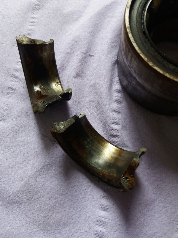

Horšie sú na tom aj ložiská nepodceňovať ich výmenu inak to dopadne takto: cca 60 000km

Příspěvekod dandy » ned čer 09, 2019 15:16
To sú tvoje ložiská a vlnovec?

Příspěvekod Liftback » pon čer 10, 2019 07:31
Nie, moju ešte len zabehávam :lol:
Vlnovec som utiahol páskami a ložiská som zatiaľ neriešil, tuším riešili kolegovci od Kalín čo majú viac nalietané ale sú to tie isté.

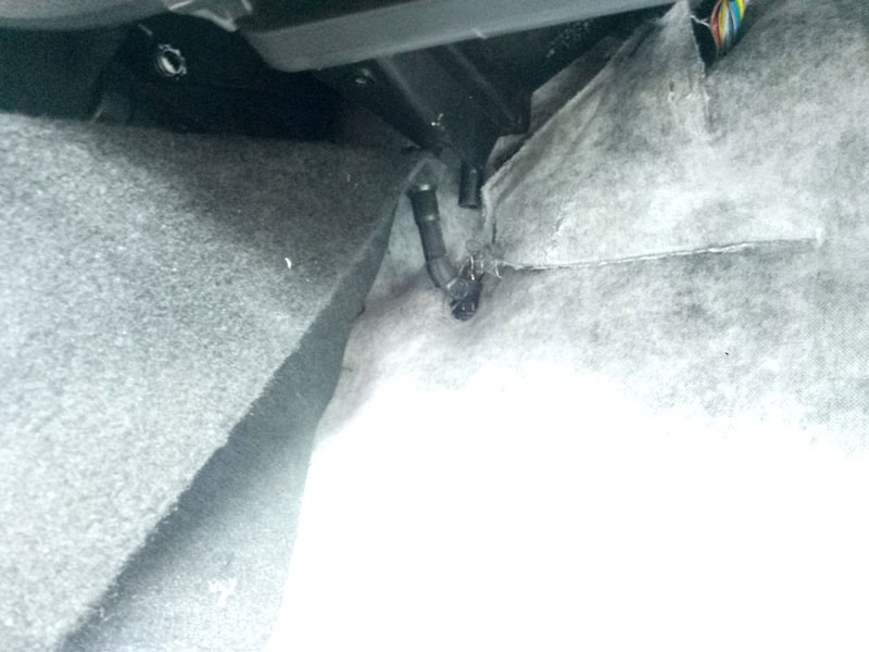

Dávam do pozornosti túto neplechu od výrobcu, Hlavne ak vozíte dlhých spolujazdcov čo si rád naťahujú nohy, tak dokážu strhnúť, povytiahnuť hadičku od klimatizácie a následne Vám zatečie pod koberec, potrebné skontrolovať a určite dotiahnuť-poistiť páskov proti vysunutiu. :wink:
Neviem ale je možné, že sa to týka aj Kaliny II
Hurá do rozoberania :mrgreen:

Příspěvekod Cory » pát črc 05, 2019 20:36
Ano, tento problem som nasiel Ludkovi Musilovi aj Stanovi.

Příspěvekod valda1971 » pát črc 05, 2019 21:08
Je vůbec hloupé, že je to tak na nohy dostupné :( Taky to mohli nějak schovat :wink:

Liftback píše:Dávam do pozornosti túto neplechu od výrobcu, Hlavne ak vozíte dlhých spolujazdcov čo si rád naťahujú nohy, tak dokážu strhnúť, povytiahnuť hadičku od klimatizácie a následne Vám zatečie pod koberec, potrebné skontrolovať a určite dotiahnuť-poistiť páskov proti vysunutiu. :wink:
Áno,týka sa to aj Kaliny2. A fakt si na to dávajte pozor. Či sa tam spolujazdec dostane nohami...noo musel by ich mať ako gašparko,ale budiž. Ale bacha,ja som ju nemal vysunutú,dokonca keď som ju menil,tak stiahnúť z toho plastového bazmegu išla dosť ťažko. Ja som ju mal cca v polovici preseknutú...dodnes nechápem prečo :( .
No a problém je ten,že ti v lete klíma vytopí priestor pod spolujazcovimy nohami...a to doslova že vytopí...ja už to suším druhý deň :( ,ešteže je leto...
A rozoberať nemusíš nič,len sa zohneš pod prístrojovku a hadičku vymeníš :wink: .

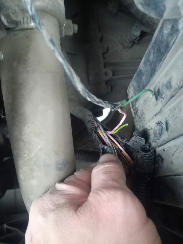

Chyba P0444 Predratie kabeláže https://www.drive2.ru/l/550615633054662751/
Chyba P0444, závada na Grante s motorom 8v (ešte som nepozrel riešenie na svojej 16v) Predratie kabeláže na vzduchovom filterboxe, po odstránení závady je potrebné chybu vymazať.
Inak Granta už tých predratí kabeláže-miest, má celkom dosť, ako je to kolegovci pri Veste?.. v jari skontrolujem všetky :rolleyes:

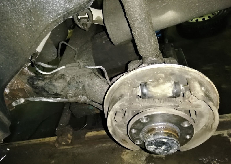

Příspěvekod Liftback » sob led 25, 2020 20:36
Prediera sa lanko brzdy, vhodné skontrolovať.
