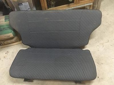

koupil jsem Nivu ročník 2005 s tím, že je bez zadních bezpečnostních pásů a zadní sedačky jsou jen položené v kufru. Pásy už jsem sehnal, ale když jsem se rozhodl, že se na to vrhnu a namontuju tam sedačky, tak jsem zjistil, že to nejde. V karoserii jsou u takového toho "schodu" díry na dva šrouby na každé straně a celkem vysoko, sedák má ale panty (nebo jak to nazvat) každý pouze s jednou dírou na šroub a pant je docela dlouhý, takže do těch děr by rozhodně výškově neseděl. A navíc ani stranově, panty jsou blíž k bokům karoserie než díry. No a kam přišroubovat panty opěradla už vůbec nevím (pravda je, že jsem na to koukal už pozdě večer, tak jsem mohl něco přehlédnout).
Nemůžou to být třeba sedačky na nějaký novější rok výroby?
Co by se s tím dalo dělat?

Sedačky 2005 Jsou stejné jako kdykoli předtím, myslím i novější jsou stejné... Možná to není z nivy... Nebo tam někdo dal svoje panty...
Re: Zadní sedačky
Na své 1,7 spi z 1998 mám zadní sedalo z jednoho kusu (sedák s opěradlem spojený ) a je to přiďělané poze na pantech (na tom schodu nad nádrží). Na nové 1,7 4x4 r.v. 2017 je už opěradlo upevněno samostatně a sedák na místě původního umístění (dřívější typ) ....
Podle mě máš sedadlo na novější (dvoudílný) typ než máš kasltu. BTW: sedalo toho typu co pravděpodobně potřebuješ mám (koupil jsem ho před cca 4 rokama nové na Koněvově) a nepotřebuji je. Dám ho klidně zadarmo, ale posílat ho nebudu...

Ty sedačky jak popisuješ mám přesně na Nivě 2013,ale od kdy se montujou to přesně nevím.

Díky hushovi mám sedačku, která do mé Nivy pasuje.
Za odvoz daruji sedačku dvoudílnou do novější Nivy.

2 nespor.jenda:
do jake novejsi myslis? ja mam model 2007 a zadni sedacku mam hroznou, ale v pulce delena neni, jen operadlo je sklapeci, jeste nemam taky zadni plato

Takže máš původní jednodílný starý typ (opěradlo - sedák z jednoho kusu spojený pantem)....Jarda_NIVA1.7 píše:2 nespor.jenda:

Podle toho, co psal Aron výše, určitě rok 2013 a novější. Jestli se montovaly i o něco dříve, nevím. Rok 2007 bych ale tipnul na sedačku starou.Jarda_NIVA1.7 píše:
Pokud máš sedačku starou (jednodílnou), tak dvoudílná místo ní nepůjde.
