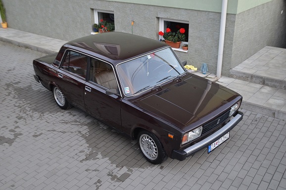

Zdravím,
keďže som tu nový rád by som predstavil ďalšieho člena na fóre. Je to hnedá Lada 2105 s remeňovou 1.3. vyrobená v roku 1986. Auto som kúpil viac menej po dedovi ktorý ho chcel dať do šrotu a kupoval ho ako nové. Pri obhliadke bol problém s AC pumpou, a s malým výkonom. Prejsť Kľak bolo možné len na jednotke :) auto skackalo a dusilo sa po pridaní plynu, cez 80km/h som ho nedostal vôbec. Mám ho zatiaľ 1,5 mesiaca no stihol som na ňom: zrepasovať a nastaviť karburátor, nastaviť ramienko, nový palec a veko rozdelovača, vymeniť tlmiče, sviečky, olej s filtrom (filter tam bol ešte československý sandrik :oops: ), vymeniť silentbloky stabilizátora za polyuretánové, decentne ho znížiť, navoskovať a obuť elektróny z BMW E30. Motor bol dosť lenivý ale stačilo na ňom jazdiť viac svižne a predbral sa k životu. Tachometrových 150 nie je problém, viac som zatiaľ neskúšal. Po tomto všetkom ho najviac trápi hrdza, zatuhnuté predné brzdové piestiky (už je to lepšie ako na začiatku) ,zrejme klepajúce ventily a zanedbané nápravy. Na zadok sa chystajú znovu polyuretány, avšak chlapík z ladadiely.eu mi akosi poslal len zbytky a vo výsledku sa sada skladá z 9 veľkých a 1 malého silentbloku, takže čakám na výmenu tovaru, ak vôbec nastane :cry: .
Tiež sa chystám upraviť pôvodné tlmiče výmenou starého oleja za PP80, zrepasovať hlavu, namontovať budíky z 2103, a to by bolo na začiatok asi všetko :mrgreen:

Tak zatim jsi toho stihl hodne a aspon z te male fotky to vypada celkem slusne a decentne. Tak, at se dari s tim pertinaxem :-) .

Keby som ja stihol za 1,5 mesiaca co ty. Tak uz rok nemam co robit :D.
Ked som zacal citat prispevok cakal som neaku piksli s vydychom hnedej :D. Ale na tej fotke to neni zas taka katastrofa.
Tak nech sa dari a snad dorazis aj na zraz.

Já je taky neměl rád. Vždy jsem hranatou řadu považoval za ohavnost. Nakonec se vše posunulo jiným směrem a teď už se často přistihnu, že se mi to vlastně líbí. ;)
Na téhle fotce tomu sedne i ta hnědá! :P
