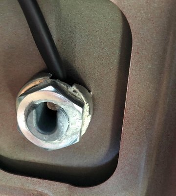

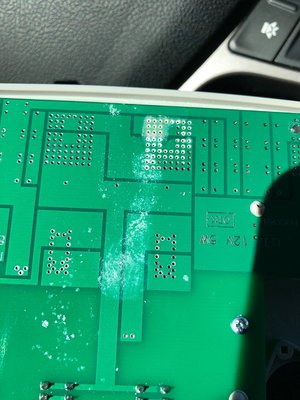

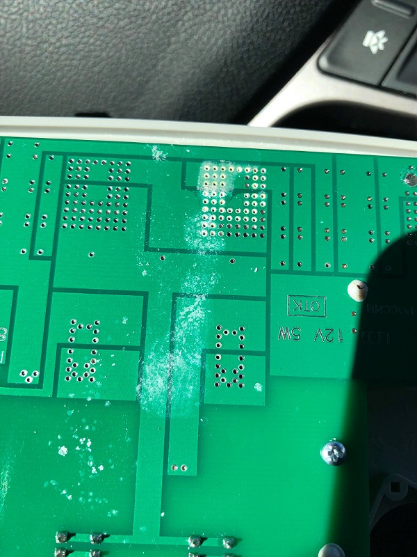

prosím vás, vie mi niekto povedať ako zložím stropné svetlo? neviem dať dolu tú skazu bez toho aby som mal pocit že to rozlámem, začalo mi tiecť okolo antény...
Takéto problémy som riešil ale pri 12 ročných autách...

tákže svetlo treba tenkým šrobovákom rozpojiť a zložiť vrchný kryt, samotné svietidlo drží na dvoch samorezkách a zobáčiku.
Po zložení sa mi naskytol takýto nepríjemný pohľad. Okolo skrutky bordel z oxidácie a tak isto aj na DPS. Skrutku antény som dotiahol o 3/4 otáčky aj to veľmi s citom...
