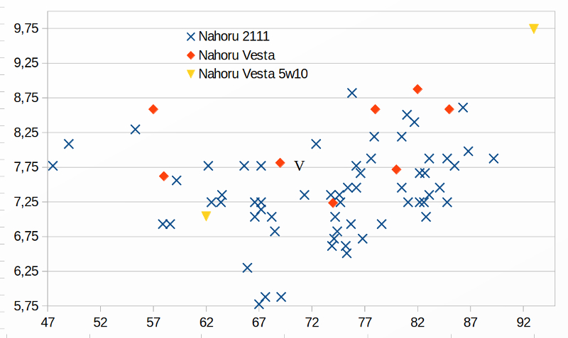

Nicméně, na referenčním úseku i nadále měřím spotřebu, takže mám k porovnání i graf desítka vs. Vesta vs. Vesta po výměně oleje a upgrade FW budíků - koriguji na Bulharskou konstantu, zatím je málo bodů pro nová data, ale zdá se, že po upgradu Vesta kecá ve svůj neprospěch ještě více než před upgradem.
Slíbený graf:
Hodnoty zohledňují tzv. Bulharskou konstantu, tedy hodnotu, kterou je třeba údaj palubního počítače vynásobit, abychom získali spotřebu odpovídající tankování (pro desítku 1,05 a pro Vestu před upgrade cca 0,97).
