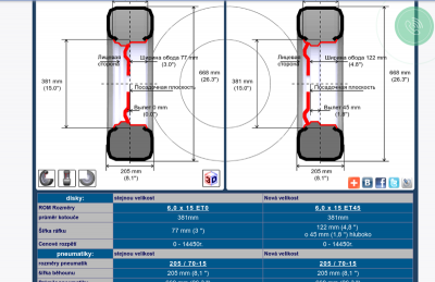

Jestli jsem to správně pochopil rozdíl mezi ET 0 a ET 45 je,že ty ET0 jsou vystrčené ven o 45 mm?

Jo, Et0 jsou vic dosiroka a z tech obrazku dlouhe Nivy mi to prijde dosiroka jeste vic jak 0. Jestli neni disk treba odost sirsi. viewtopic.php?f=18&t=22247

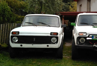

Jo to je klasika sada, většina lidí si to vyrábí sama, žádný delší pružiny ani tlumiče. Takový minimum. A zároveň maximum bez nutnosti větších zásahů( výměna tlumičů např.)
Popravdě ta porovnávací foto mi moc nesedí, 1) ta přizvedlá je blíže k fotografovy) 2) má větší kola i et disků(líp vypadá) 3) mám doma obojí a na předku 3cm není moc znát- alespoň ne na foto, mrkni na konec vlákna o pneu, nebo do niva Ondra
Mě by to přišli vyhozený peníze... Ale někomu to může stačit, neodsuzuji to...
Na foto předek 3cm zadek 10cm. Vlevo série.
