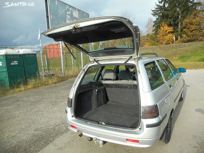

Dnes mohu definitivně a s určitostí konstatovat, že 5té dveře které mám jsou z posledních typů 2111 s motory 1,6. Foto nového typu uchycení plynových vzpěr zasílám v přílloze, tudíž konec pochybování a spekulacím 8) Také zámek je jiný, ale ten se používá u 2111 již od modelového roku 2003. a tak mně napadá, že celé to nové /přepracované uchycení vzniklo pro to, aby se dveře kufru otevírali o něco víš a aby se osoby se vzrustem do 180cm nebouchaly do hlavy i při otevřených dveřích. Často se právě toto stávalo v testech kritikou. O to víc se divím, že takový velice snadný a nenáročný facelift přišel až po 10ti letech výroby modelu a to téměř až na jeho sklonku.

To je úchylárna, proč to udělali je těžko říct, ono klidně mohli nechat původní verzi akorát dát delší vzpěry a posunout jejich uchycení, ale nepřijde mi to šťastný řešení s tím že sou potom v klidovým stavu ty vzpěry vlastně obráceně než by měly být. A na Prioře je zase už umístili normálně.

Příspěvekod Luděk Musil » úte říj 24, 2017 09:29
Co Ti to tam "kouká" za káble? L.
Příspěvky: 10486
Re: Výměna zadního skla na 5tých dveřích kufru 2111
Příspěvekod FOMA » úte říj 24, 2017 11:25
Luďku předpokládám, že myslíš ty obrázky té stříbrné 2111. Ta není moje, ta je z inzerátu: https://www.sauto.cz/osobni/detail/lada ... oFrom=list ...použil jsem obrázky kufru a uchycení vzpěr jako názornou ukázku. To je to nové provedení (21114 1,6 16v). Já měl právě nové dveře - nový typ, ale musel jsem převařit panty/úchyty vzpěr na vratech po staru viz. obrázky a diskuze o něco výše, tak abych nemusel nic vařit ke sloupkům karoserie.

Příspěvekod Luděk Musil » úte říj 24, 2017 11:33
:scratch: . . . . . :idea: . . . . . :oops:
Aha ... rozumím ... sorry. L.
