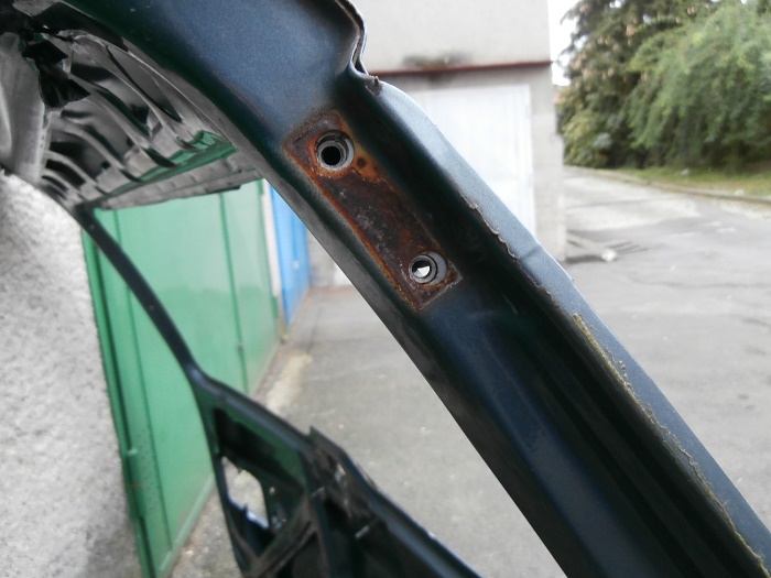

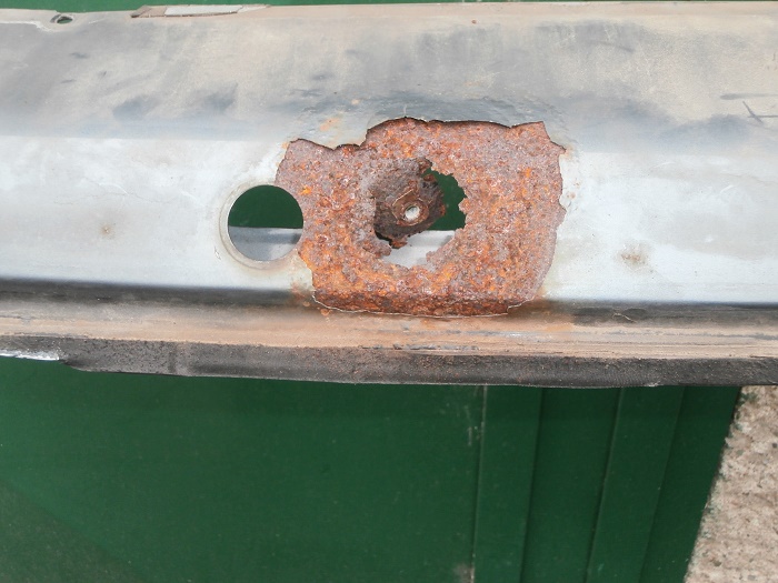

Takže vkládám nějaké fotky jak jsem slíbil, hlavně si všiměte v podobě "zákeřností" v podobě výstuh vdutináchch rámu pod sklem

To je ještě dobrý, měl sem to shnilý o dost víc.
