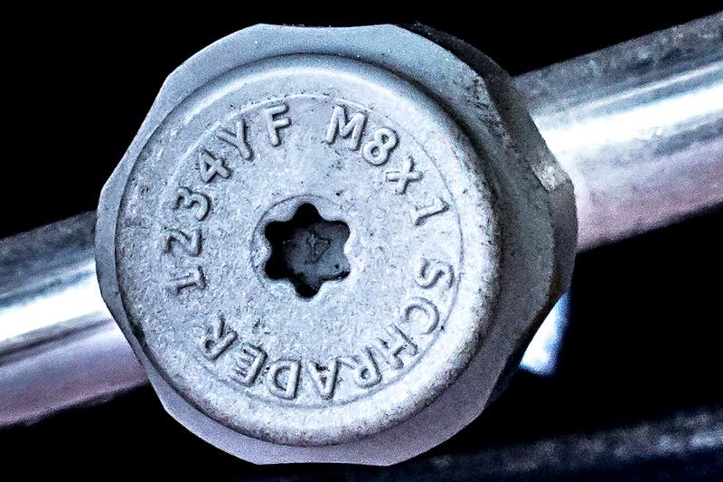

V spojitosti s mojím príbehom o novej Lade Vesta by som chcel napísať moje zistenia o klíme :D
Ako už väčšina z Vás vie, pár dní po prevzatí novej Vesty som zistil, že mi po zapnutí nechladí klíma, iba svieti signalizácia chodu kímy ale pri zapnuti ani nezapne kompresor. Tak som s tým išiel do servisu, kde som Ladu kupoval a tam mi zistili, že nemám od výroby ani štítok naplnenia :D , takže pravdepodobne je prázda a preto sa nezapína. Tak ma zavolali o par dni aby som tam prišiel, že mi to naplnia s plničkou. A zistili sme dalšiu vec :D do novej Lady Vesta nejde starý typ chladiva R134a ale nový ekologický (podla normy EU) R1234yf, na ktorú potrebujú špeciálnu plničku, ktorá má aj iné koncovky a je dnes aj problém nájsť v blízkom okolí servis. Vraj všetky nové vozidlá vyrobené od minulého roku už musia mať tento nový typ chladiva. Starý R134a v autorizovanom servise Vám naplnia za 50€ a nový typ R1234yf bude stáť okolo 250€ :D .Takže momentálne jazdím na novej Veste a v tridsatstupnovej horucave sa potím :) a cakam ked pride odpoved zo SLOVLADY ako sa to bude riešiť a či za tým náhodou nieje ešte niečo iné, teda dúfam že po naplnení pojde.

Vraj čo sa týka meniť peľový filter by sa mal každých 15-20 000 km a čo sa týka výmeny chladiva tak doporučujú vymeniť max. po 3 rokoch. Tak ak cena noveho chladiva ešte pojde dole, tak to nie je až take tragické.
Vyriešia mi to v rámci záruky len podla zákona mi reklamáciu vybavia do 30 dní, to možno aj skončí leto :D

Co se týká náplně - taky mám v Grantě nalepenej štítek 1234 yf. L.

Stano, nemôžem byť zase sviniar :D , lebo v Autoextra sú ku mne velmi milý a vždy mám pocit, že chcú to čo najrýchlejšie vybaviť, len pokial viazne komunikácia medzi nimi a S-LADou, nemá to kto preplatiť ani im, keďže je to vec importéra. Importér zrejme pošle moju reklamáciu do Ruska, kde sa do 2 tyždnov vyjadria, kde asi soudruzi udelali chybu. Takže darmo budem volať do S-LADY každý deň, že mi je v aute horko :D
Luďku, vraj sa na nove chladivo pripravovali automobiloví výrobci už pár rokov dozadu koli nariadeniam EU. Niektoré klimatizácie vraj ide naplnit aj starym aj novym chladivom za pomoci adaptera. Ale od roku výroby 2017 musí byť vo všetkých autách z výroby nový typ chladiva. Smolu mám, že moja klíma sa nedá ani napojiť na bežné plničky, jedine s adaptérom a čo som telefonoval s pár ludmi, tak by mi ani neodporúčali naplniť klímu starým chladivom, že je to iné a aj keby to fungovalo, porušil by som podmienky záruky atď. Najradšej by som si to išiel dať hneď naplniť na svoje naklady, ale či mi to preplatia to je otazne. A teda, pokial za tým nie je ešte niečo iné (nefunkčný kompresor a pod.)

minox píše:... . A teda, pokial za tým nie je ešte niečo iné (nefunkčný kompresor a pod.)
... nebo nedotažený spoj a chladivo prostě uteklo na cestu. L.

ale chýba tam štítok s údajmi o naplnení klímy, takže vytiecť nemohla, keď tam nebola :)
