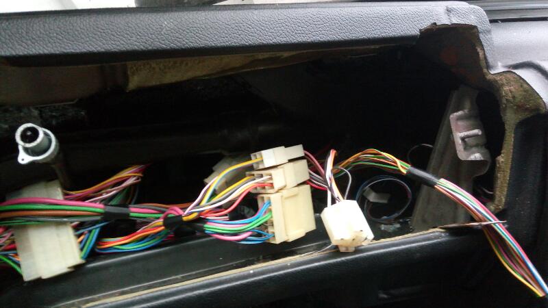

Zdravím nevíte náhodou kam patří tento kabel na fotu všechno mám zapojeny a tenhle zbývá palubka za budikama kulata koncovka (proklemovanej cernej ,oranzovej,cervenej,bilej)

Tak fotku my nejde sem dostat ale je to kabel z hlavního svazku koncovka je jako k relatku a je za budikama

Podle schématu by to mohlo být relé ostřikovačů nevyte někdo jestli by to bylo ono?

podle orientace pinu to na rele vypada...
