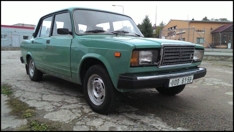

Ahoj Ladisti
Tak téměř po půlroční renovaci jsem vyrazil se svojí 2107, v pondělí pěkně STK a teď už lítám.
Něco málo ji ještě čeká, ale zhruba už mám hotovo.
Mrkněte na https://goo.gl/photos/RR2zAxMefKhh2NYr7
A řeším minimálně jednu věc, při dobržďování mi CUKÁ. Není to cítit v řízení, tak podezírám zadní bubny. Tak mě napadlo, řešil jste to někdo? Sundat bubny, upnout do soustruhu, zatočit... Starší a zkušenější poraďte, jak se to dělá?
