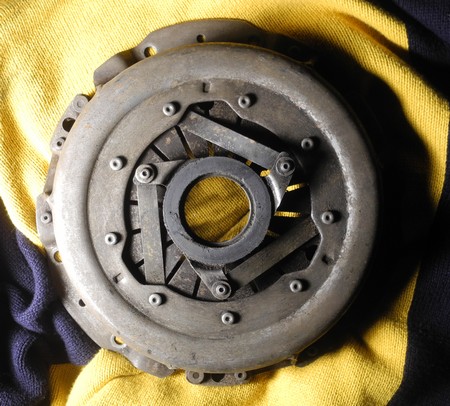

Příspěvekod Rankl » čtv led 28, 2016 21:21
díky moc
dávam fotky, to číslo je 21213. no tak holt pokračuju v nákupech.
mam šanci poznat, co je přítlačák zač? nemá na sobě nic, jen vyražené malé číslo 2.

Re: Spojka
Příspěvekod Cory » čtv led 28, 2016 21:31
Cory píše:nivacky pritlacak ma oproti klasickemu 2 znacky na tych pruzinach.
Daj foto pritlacaku zo strany od loziska a vysvetlim to.

Re: Spojka
Příspěvekod Rankl » pát led 29, 2016 21:08
tenhle tam byl.

Re: Spojka
Příspěvekod Cory » pát led 29, 2016 21:36
Nejak na nom prd vidim. Skus foto z opacnej strany.
