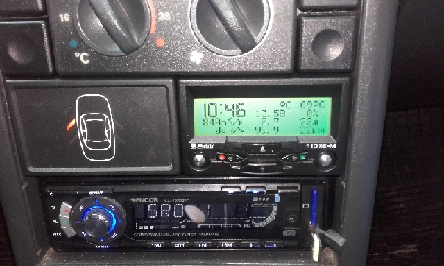

Zaobstaral som si "bortovoj kompjúter" :D

Majo Áno. Je to p&p. Aj diagnostika funguje. Inak je to štat 110x6. Má to zaujímavé funkcie ako "plazmer" je to vraj nejaký "predohrev" sviečok. Funkciu "tropik" spínanie ventilátora chladiča pri dosiahnutí nastavenej teploty, nezávisle od riadiacej jednotky.

plazmer pusta do sviecok prud s frekvenciou 150Hz po urcitu dobu, cim ionizuje vzduch, zohrieva a vysusuje sviecky.

tak tropik si podle toho schématu může udělat každej, jenom vodič nepude do zásuvky palubáku ale přikostří ho přes spínač, co spotřeba ukazuje to dobře? mě ten shtat co sem měl po Čahounovi ukazoval kraviny, ten plazmer měl taky, párkrát sem to zkoušel, ale přišlo mě to víceméně k ničemu
Příspěvky: 6275
Re: palubní počítač
Příspěvekod mirozv » stř pro 09, 2015 21:11
Želvo, zatiaľ neviem, od namontovania som s autom nejazdil, ale má to možnosť korekcie, tak by sa to malo dať nastaviť aby to ukazovalo +- korektne. Ten plazmer mi tiež príde ako taká kravinka k ničomu. Má to aj funkciu “БЛИЖнИй СВЕТ“ podľa nastavenia to by to malo zapínať tlmené svetla buď po zapnutí zapaľovania, alebo pri dosiahnutí rýchlosti 20km/h, alebo sa to dá vypnúť. Len som sa v návode nedočítal, kam res. ako to zapojiť. Podľa fóra shtat pin13- уву2 spína na zem, a týmto vývodom sa by sa malo ovládať relé, ktoré bude ovládať relé tlmených svetiel. Inak na pin 4 je u AMK21100 zapojené tuším čidlo vonkajšej teploty

je to možný, neb shtat má čidlo teploty zvlášť konektor, hele to já měl taky možnost korekce, ale ukazovalo mi to 2x tolik na což korekce nestačila, zajmavý bylo že při odpojení k-line to ukazovalo spotřebu dobře, tohle tvoje už je novejší tak už by měl mít možnost v menu navolit zdroj signálu pro výpočet spotřeby, to ten můj neuměl a automaticky jel z k-line když jí měl k dispozici což byla chyba
